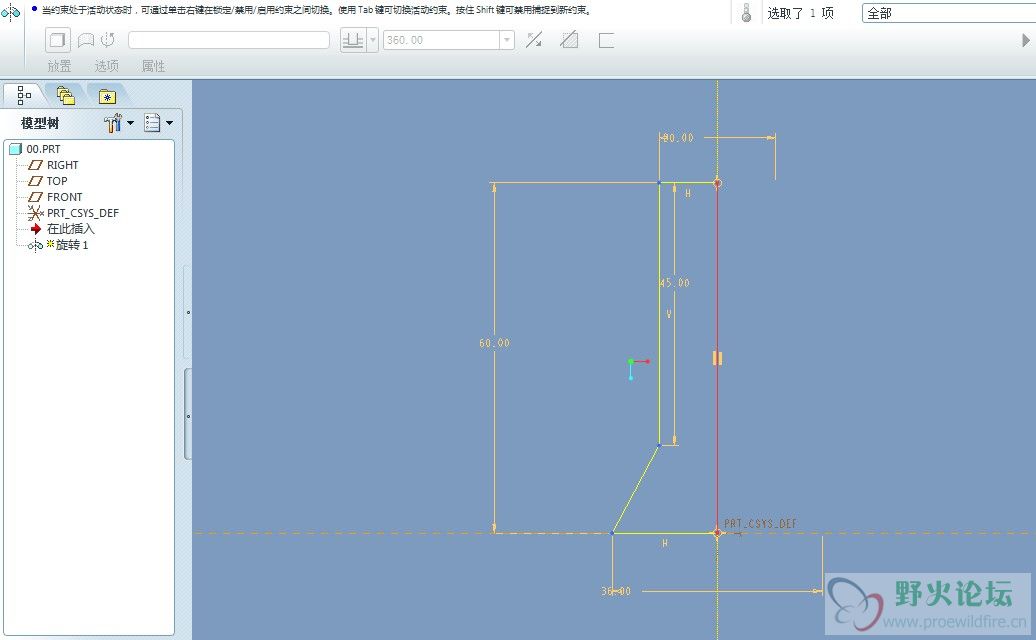

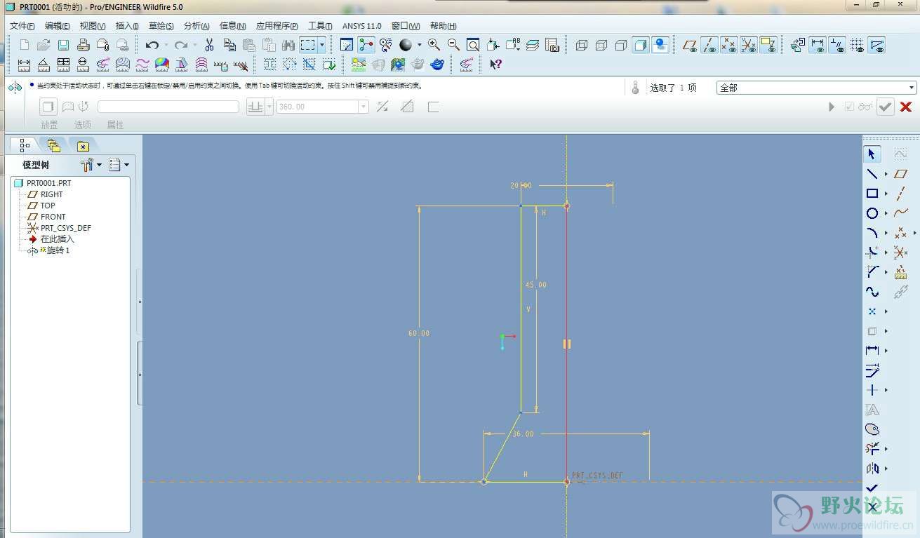

一直是按教程来的,可是就是在打勾的时候却显示不了效果,求解..希望大侠们帮帮忙啊
这一步完全正常
这一步完全正常

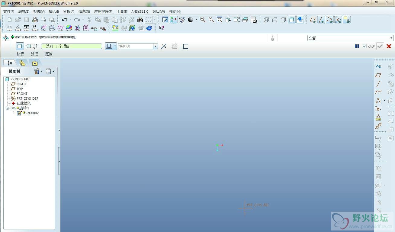

点了勾以后就这样了,杯具啊
点了勾以后就这样了,杯具啊

你的2D草汇有好几条中心线,你必须指定那条中心线是旋转轴。

怎么弄?...我就画了一条中心线呀...?而且也没法选择

你选中中心线,右键,选择“旋转轴”,就完了

你应该看看提示栏,叫你指定旋转轴,而起旋转轴收集器处于激活状态。你没指定就无法打勾了。

看一下是这个吗?可是右键没有反映

我是按这个视频来的,可是就是没有这个效果

你的草绘是封闭的吗
