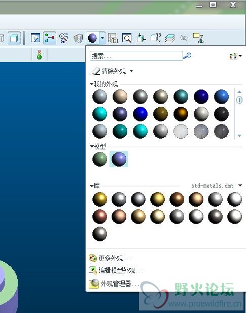

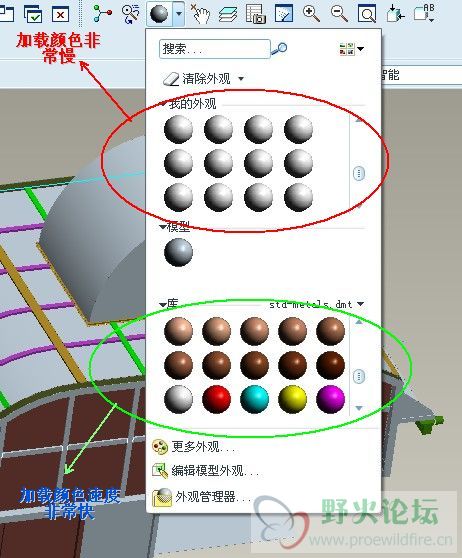

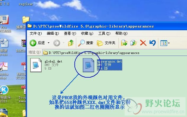

PROE外观658种颜色库在使用过程加载速度非常慢问题,解决办法!
如下图:

685种颜色附件
color685.rar
7.82 KB, 下载次数: 275
