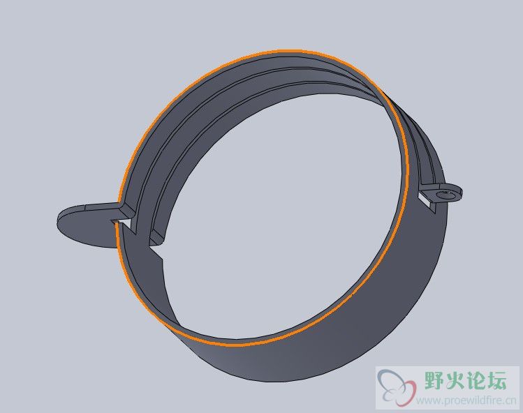

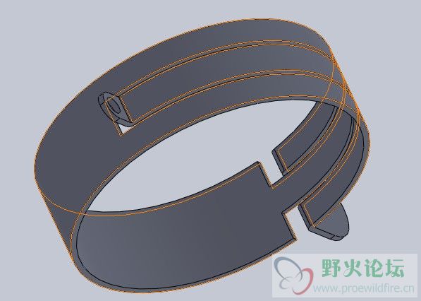

向大侠请教 刚开始接触钣金 忘大家多多指导

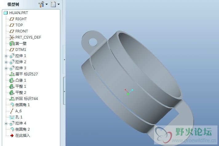

发表于 2011-6-21 16:22 | 显示全部楼层
参考一下,没有过多考虑加工工艺,单纯是为了建模,有空好好研究一下……
月黑风高杀人夜……

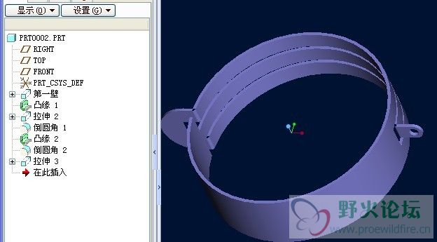

发表于 2011-6-21 17:41 | 显示全部楼层
PROE4.0版本
(此图不可以展平,但是我画了一个一摸一样的,可以展平,就不上传了)
[ 本帖最后由 ch3508 于 2011-6-21 17:59 编辑 ]
prt0002.prt.rar
46.03 KB, 下载次数: 88

麻烦高手能不能传个能 展平的学习下  上面的part我下了怎么打不开啊
938
1054
发表于 2011-6-22 10:07 | 显示全部楼层
打不开可能是版本太低了
