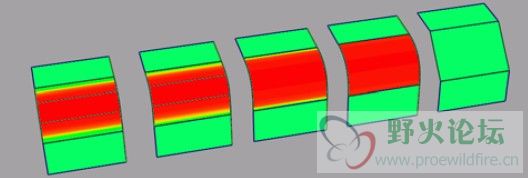

LZ注意:G2的斑马线是相连,且在连接处也有一个过渡,通常不会产生尖锐的拐角,也不会错位。但是要注意,有时候显示的误差也会产生错位或者尖锐的拐角。注意鉴别哦。可以调整一下显示精度之后再看。
着色曲率是看曲面质量的,一个曲面着色后如果有多种颜色:
1.颜色与颜色之间有一定的过度区域:
   a.颜色是慢慢变化为另一种的,变化区域大均匀,这个曲面最少是G2的面;
   b.颜色与颜色之间有过度区域,但是小,而且变化的很快,者这个曲面是G1的面;
2.颜色与颜色之间没有过度区域,说明曲面是G0的。
一个曲面着色后如果有单一的颜色也有两种情况:
1.有棱边的为G0;
2.光滑的为G2及以上;
附送一图片:
