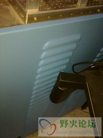

RT,机柜2侧的带散热的百叶面板怎么画出来的
我想逼真点的效果,用基本模块好像不大好弄吧

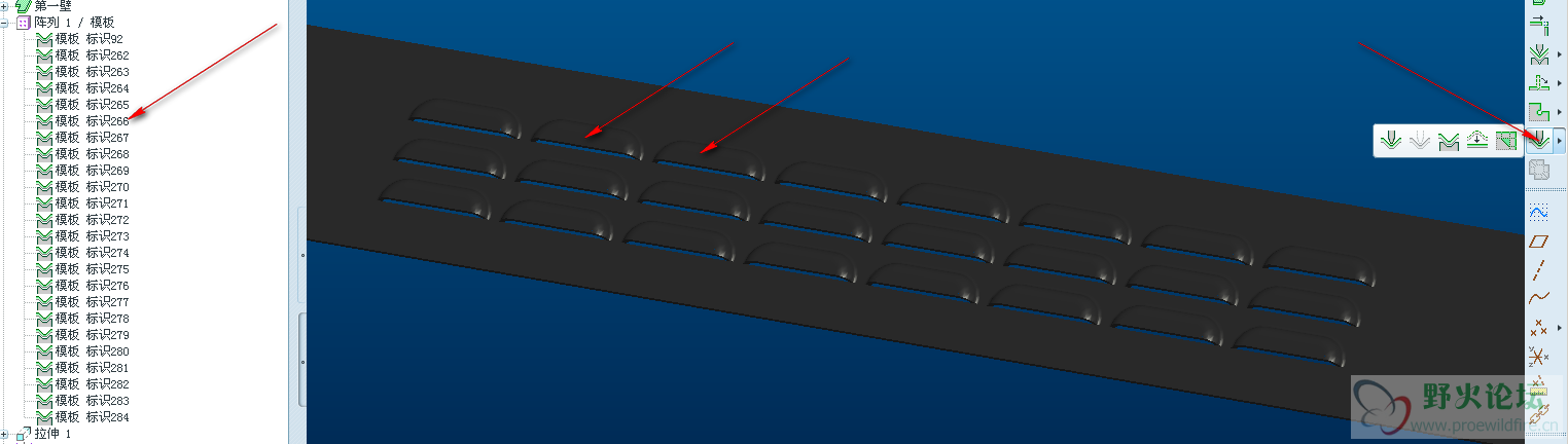

做一个出来,阵列的,呵呵

在钣金里,用凸模工具(先要画出冲头),将冲头定位好,成型后,再阵列,就完了
当然,你要明白,这个是在一个平板上,通过钣金成型(类似冲个凸包)

边界混合?!

钣金是肯定的,根据其加工工艺来建模就对了噻……

谢谢wrb0808,你讲解的太详细了 还配图!

这个也很好,过程都出来了,论坛上热心的人还真多啊     以后要多来论坛向高手们学习
