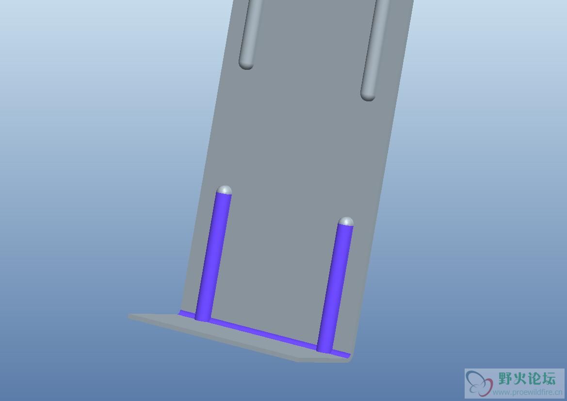

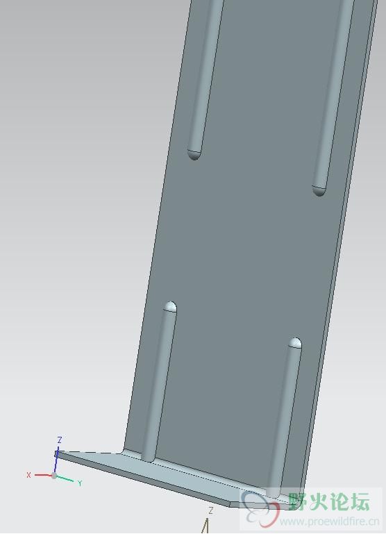

求折弯处 凸模高度2 宽度为5 钣金厚度1.5 折弯采用厚度X2
为什么 在UG中可以使用凸模高度为2的 在PROE中必须要大于3?
 楼主| 发表于 2011-6-21 13:39 | 显示全部楼层
这是用UG做的 凸模高度为2
PROE中 高度如果使用2就出错 必须要大于它的折弯R角!~~ 晕
搞不懂 UG可以 PREO 为什么不可以?

发表于 2011-6-21 13:58 | 显示全部楼层
UG的是整个高度,PROE的是凸模高度(要加一个料厚才是总高)
 楼主| 发表于 2011-6-21 14:03 | 显示全部楼层
我知道 但是高度上我已经去除掉 也就是说 加上钣金厚度高度是3.5

发表于 2011-6-22 08:47 | 显示全部楼层
换个凸模方向看下

发表于 2011-6-22 23:11 | 显示全部楼层
可以先模具再折弯
 楼主| 发表于 2011-6-23 09:27 | 显示全部楼层
昨天想了一天原因 我想大概是找到问题所在了 钣金冲压厚度是一致的 但 如果冲压的高度或宽度小于R角 就会导致厚度不一致。PROE就报错。
不知道是不是这样的原因。 另如果是这样的原因有什么方法可以冲压出 上诉的高度(或修改钣金厚度不需要保持一致)
