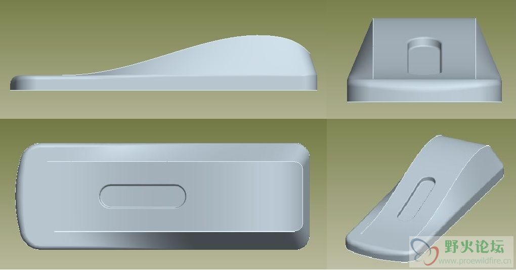

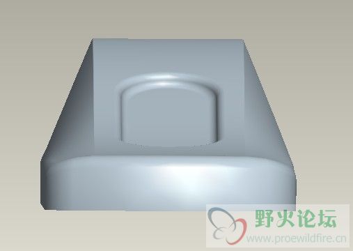

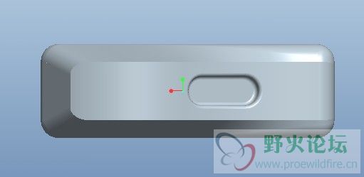

有详细二维图纸吗??单做这个外形应该不是很难哦!!

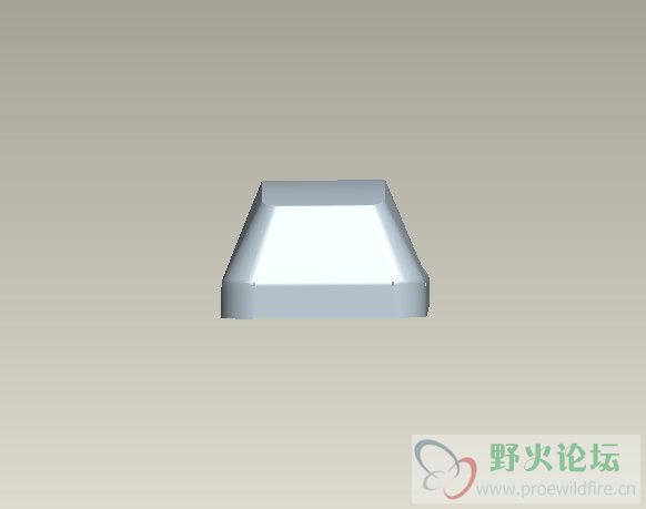

用曲面试一试,我曲面不熟悉,勉强做了一个………
prt0001.prt.rar (132.73 KB, 下载次数: 194)
[ 本帖最后由 724293947 于 2011-6-21 15:45 编辑 ]

 楼主| 发表于 2011-6-21 11:02 | 显示全部楼层
没有尺寸限制。。。做出形状就可以拉

发表于 2011-6-21 11:57 | 显示全部楼层
怎么没有尺寸,单做这个不怎么难嘛,

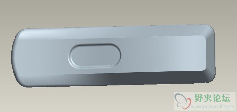

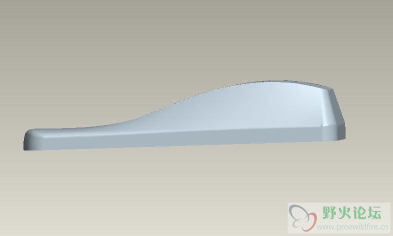

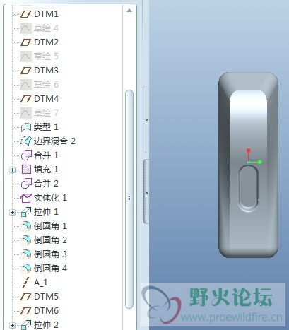

先上个图,有空再研究.    迟到的作品,5.0文件,呵呵
[ 本帖最后由 yncyny 于 2011-6-21 19:00 编辑 ]
prt0001.prt.rar
111.7 KB, 下载次数: 78

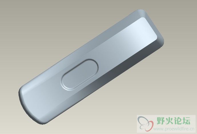

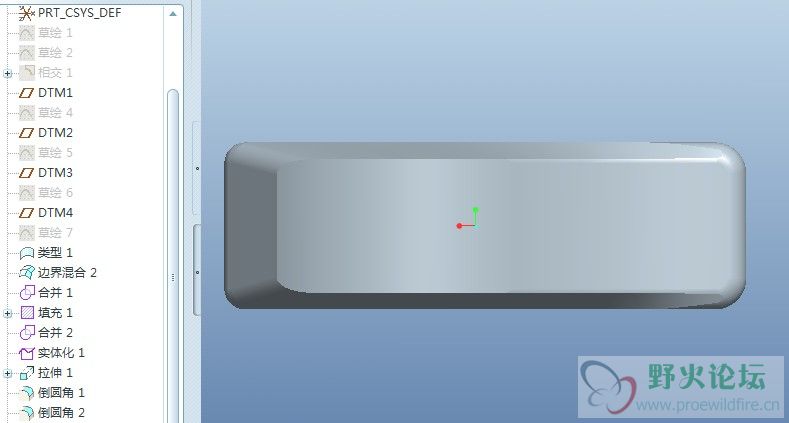

发表于 2011-6-21 14:49 | 显示全部楼层
做了一个,直接上.prt文件
[ 本帖最后由 scorpioclx 于 2011-6-21 14:51 编辑 ]
practice.rar
54.4 KB, 下载次数: 121
