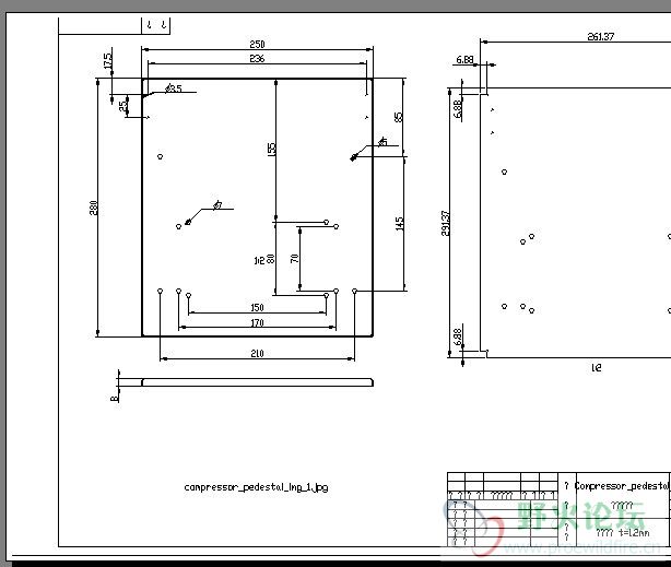

为什么我将工程图PROE转换为ACAD2004版.dxf后,工程图中就不见了三维图?有那位老师指点一下,十分感谢!

好像三维图不能转   只能PROE转为PDF 再由PDF插入CAD

我弄清楚了,三维图片是不能直接转换显示在CAD上的,必须在PROE中,将三维图的属性修改,即其视图显示里的“显示样式---选为消隐”、“相切边显示样式---选为无”,此时的三维图就是线条图形,可以转换后在CAD上显示了,但是这样的显示效果比不上图片显示来的更直观。
