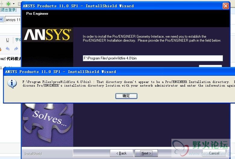

Ansys11.0 license 都搞定了, 11.jpg 选择安装模块的时候遇到这样的问题,请大家给我解决一下,谢谢!
286
380
 楼主| 发表于 2011-6-21 09:40 | 显示全部楼层
请给我看看是怎么回事

发表于 2011-8-18 13:45 | 显示全部楼层
安装的时候不要选择,我当初装ansys的时候就因为这个弄半天,可以安装完后自己挂载,具体挂载方法参考这里:http://www.proewildfire.cn/forum ... p;page=1#pid1377138
