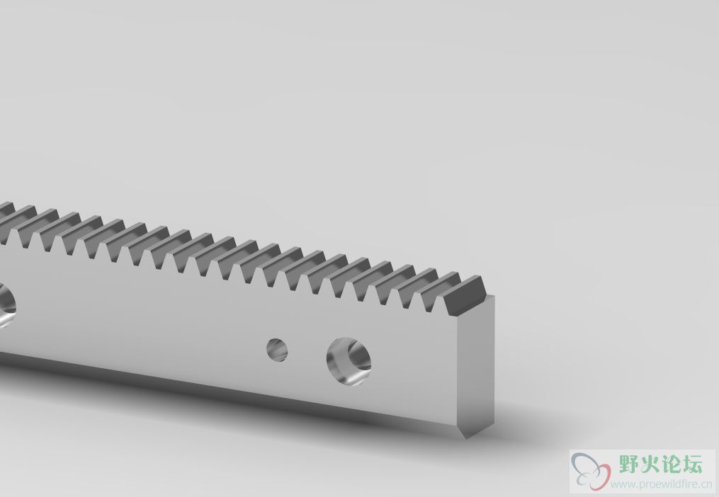

发表于 2011-7-13 15:16 | 显示全部楼层
经过渲染的齿条
经过渲染的齿条

齿条可比齿轮简单多了。
561
619
发表于 2011-7-14 21:04 | 显示全部楼层
先用拉伸作一个长方体(六楼图片)再用拉伸做实体(不要用去除方式)这样做比较方便,齿顶宽、全齿高、齿距根据自已的需要定。
