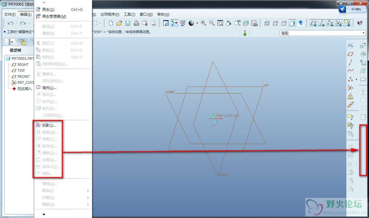

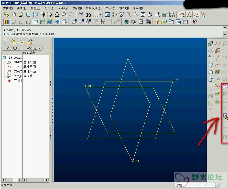

发表于 2011-6-20 22:17 | 显示全部楼层 |阅读模式
这里上两张图,一张不知道是proe哪个版本,编辑菜单中的命令很多都图标化了; 一张是5.0的,编辑菜单中的命令如何图标化呢???

发表于 2011-6-20 22:23 | 显示全部楼层
工具----定制屏幕-----把你要的命令拖到右边的工具栏上   注意保存文件到启动目录
[ 本帖最后由 pdc331727426 于 2011-6-20 22:27 编辑 ]
发表于 2011-6-20 22:46 | 显示全部楼层
在工具栏上点击右键 选择选项 进入选项对话框  讲你要使用的工具拖到右边的工具栏 最后保存到起始目录就OK了
