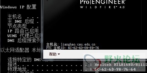

提示消息:
license request failed for feature PROE_200:-9;
Invalid host.
出现情况:
本人已经使用了一年多该绿色版proe,之前没有过问题,十分稳定。之前有问题的时候是换了mac的地址,在改了相应的license里面的mac串号之后一般就又好用了。
这次是没有更改mac地址,在重启了一次系统之后就出现上述错误。
经过检查,license里的mac地址和电脑现有mac地址是一致的,系统变量lang=chs也还在。
调过系统时间,到一个月前,错误依旧。(一个月前是可以用的,网上说有过期这一说)。
系统服务的felex也手动启动过,错误依旧。
其它情况:
proe 5.0也无法使用了,出现相同的错误提示。
系统情况:win7 32位,单网卡。ipconfig/all只有一个mac地址的
系统最近装了一次更新。包含网卡驱动更新。
是不是网卡驱动问题?
求大大们解救,弄了一天了累死了。。。
问题解决了,原因是proe检测的mac莫名奇妙的和系统mac地址(cmd下看到的)不一样,把安装程序检测到得mac填进去就行啦!

发表于 2011-6-20 19:33 | 显示全部楼层
是台式机还是笔记本,要是那个活动的网卡地址
 楼主| 发表于 2011-6-20 19:40 | 显示全部楼层
回复 2# 小李飞刀 的帖子
台式机,只有一个mac的
