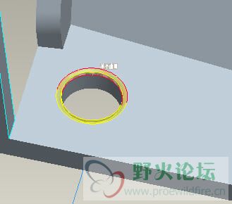

破衣篇:
1. Remove功能的加强。
破衣3.0虽然可用隐藏参数all_tmp_rmv_srf_feat yes加入Remove功能,但是就是无法Remove环状的R角,而破衣4.0或做到这点,故此处4.0 Win一把

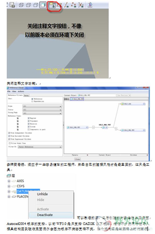

2.Preview功能的转变
不知道各位习惯哪种,我是有点不习惯预览在下面。故而这局我定下 3.0Win
3.重大的变更,2D中的绘图工具加强。
我喜欢这工具条,起码对于我来说,复杂模具设计的时候不会因为多先了一条边让自己想很久才记起来。 破衣4.0确实在这里加强得很实在

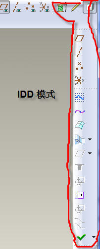

4.IDD模式,Import data doctor 修面的方式重大改变
不知道各位对破衣的这项改变持什么态度,我本来开始有点拒绝的,现在用了一天的时间学好了IDD,挂上EMX5,也将就着提版本了,这个应该是做模具设计提版本的主要关键(不要信我这一句,呆会我会给4.0降温一下)
帮助文件在program files\proeWildfire 4.0\html\chinese_cn\proe\helpSysTop\siteset\idd_gsg.pdf 或通过帮助查看

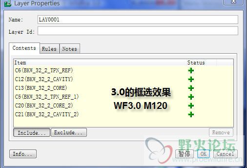

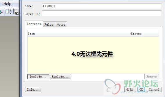

破衣4.0对模具设计和装配最不利的问题。
在制造和装配图中图层中无法框选元件!!!而在3.0中是可以的,这是PTC的重大设计失误!

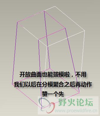

2.开放曲面可拔模的方法确实比较好,有时遇上的异形(非边界面)面我想弄下在3.0里面还真的操作困难。
