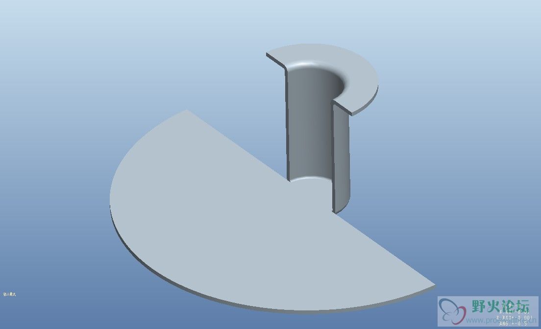

如图如何展开

展不开吧,在生成凸模上一个命令前可以展开

我以前做模具的,这东西可能展开都没用,拉伸完成之后,开口的地方是椭圆的,而不是圆的。
做这种东西的时候,会选择拉伸后切边,所以没有展开的必要!

正常生产也可以先落料再拉伸 软件方面用UG可以把拉伸件展开的 PROE不清楚 不知道是不是PROE钣金模块缺陷

拉深钣金,我见过不少,深拉的一般是很难精确的展开,通常是拉深后再切边.
