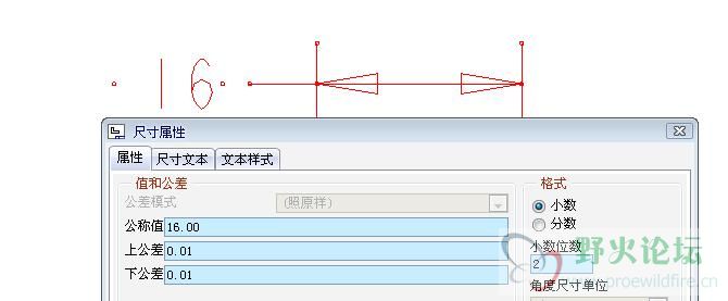

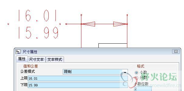

昨天看了一个改公差的帖子
然后试着按照其上的方法设置了配置文件
问题来了....
不得不再次麻烦各位大侠指点一番
问题如下:
1、更改配置文件前,工程图里尺寸公差显示问题(见图“不可改”);
2、更改后,公差后可改了,但所有公差显示模式都是限制。。。呃,见图“可改-限制”;
3、最可恶的是,每次改了工程配置文件都保存了,重启PROE后,文件又回复原状。。。。
4、配置文件更改项——图“配置”

发表于 2008-6-11 10:43 | 显示全部楼层
重启PROE后,文件又回复原状
改完之后保存了吗?在配置的上面
或者直接改配置文件,用记事本打开就可以改了

 楼主| 发表于 2008-6-11 11:44 | 显示全部楼层
感谢斑竹大大
我改过之后都保存过的
当然有笨办法解决:
1、进入绘图选项
2、调用上次保存的*.dtl文件
我的意思是怎么才能然软件自动加载我上次保存的*dtl文件呢?
弄了一上午都没搞定
期待各位大大帮小弟解惑
