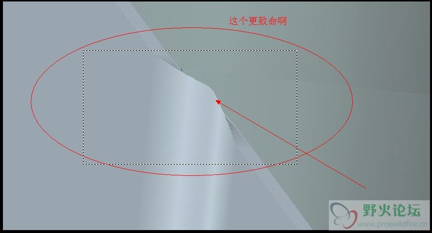

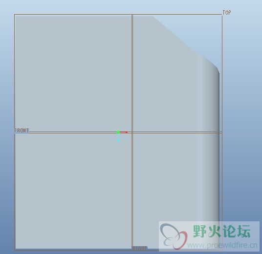

rt,求助高手啊

发表于 2011-6-20 21:40 | 显示全部楼层
显示的问题,不必在意,或者你可以在显示设置里调整边质量试试

发表于 2011-10-10 11:48 | 显示全部楼层
采用样条折弯可解决

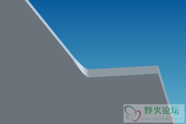

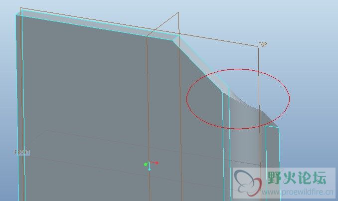

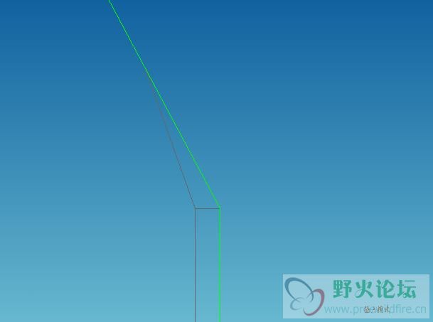

发表于 2011-10-10 13:49 | 显示全部楼层
钣金件就是这样的,如果你非要把折弯处搞平也是可以的,那就不是真正意义上的钣金件了。如图所示:图A,B,C是钣金类切割的效果,展平后是块标准的钣金件。图D,E,F为实体类切割,展平之后是个非标准的钣金件。至于你最后一张图上的尖点,我也觉得是显示问题。希望对你有帮助。
