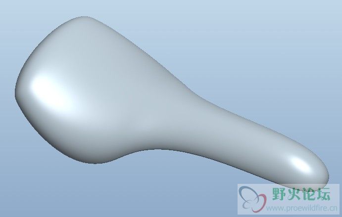

小弟自行畫的自行車座墊
用曲面建模的方式做成
但是卻無法加厚
請高手幫我解答幫忙
謝謝

发表于 2011-6-20 15:27 | 显示全部楼层
可能是存在破面、尖锐的尖角等,都有可能!!!  和我做的出现的问题都是一样的!!

发表于 2011-6-20 16:04 | 显示全部楼层
边界做成那样能加厚就是怪事咯

发表于 2011-6-20 16:15 | 显示全部楼层
LZ的模型不要那样做啊。。。。
附件为5.0文件
仅供参考。。。。

发表于 2011-6-20 23:02 | 显示全部楼层
实体化,抽壳很重要的一点就是曲面完整,相对实体特征封闭。
