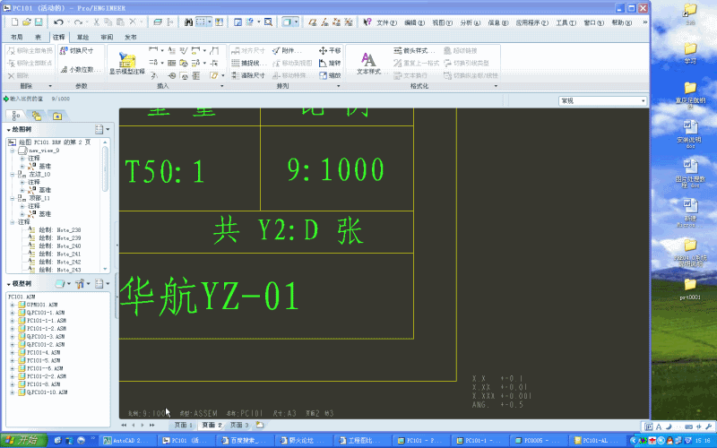

第一页工程图比例scale是个跟着缺省比例变的。
第二页scale不能跟着缺省比例变怎么弄啊?

 楼主| 发表于 2011-6-20 14:02 | 显示全部楼层
不是,你没有明白我的意思。
工程图图框里都有一个比例对吗,我想让它自动跟着缺省比例变。

发表于 2011-6-20 14:15 | 显示全部楼层
哦,那你得在config.pro文件里面设置你的缺省比例为多少
default_draw_scale      ——设置工程图中缺省的绘图比例,一般设置为1:1,即插入一般视图时默认为1比1

发表于 2011-6-20 14:48 | 显示全部楼层
楼主说的是两个不同概念,一个是视图比例,一个是绘图比例。显示在图形上方或下方的是试图比例,而图框出比例是绘图比例,绘图比例只能在图框出手动调整,并且一般就是1:1,所以是无需调整的。希望能听懂。

 楼主| 发表于 2011-6-20 15:33 | 显示全部楼层
不是的,我是想让出图比例和缺省比例一致。
scale是缺省比例的对用参数。发个图上来看吧。
第一页是跟着缺省比例变的, 第二页就不变了,参数是同一个scale,难道两个冲突。
