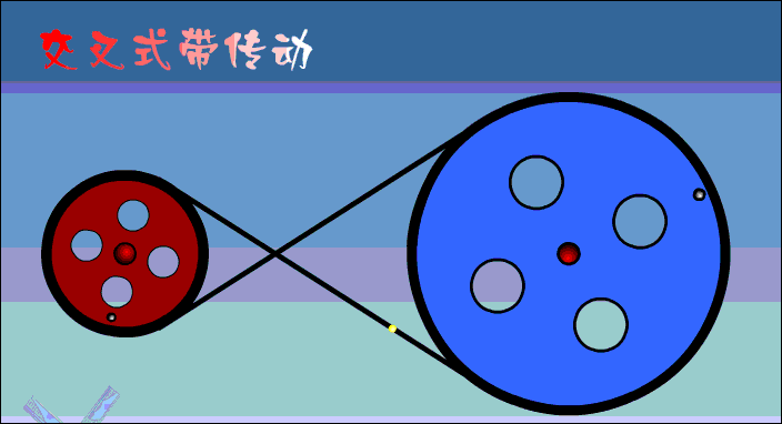

proe带传动如何实现两个传动轮方向相反运动,即带是八字形安装的,求教啊

proe皮带仿真本身带是不动的,让带上的某一点在带轨迹上运动,看起来就像带在转动一样……
没有参考点,即便带转动了你也看不出来。。。
教程连接 [http://www.proewildfire.cn/forum.php?mod=viewthread&tid=5980&highlight=%C6%A4%B4%F8%C2%D6
针对你的情况,转动的那个点做成圆球槽连接,不做平面~~~

图中黄点代表什么?

大轮怎么比小轮转的快
