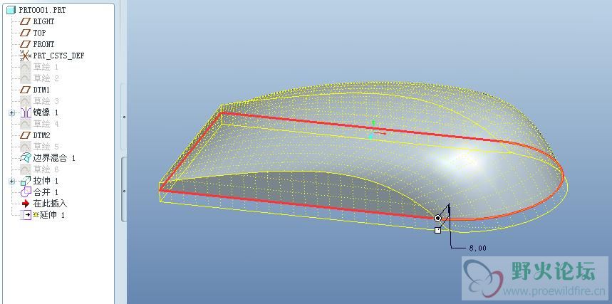

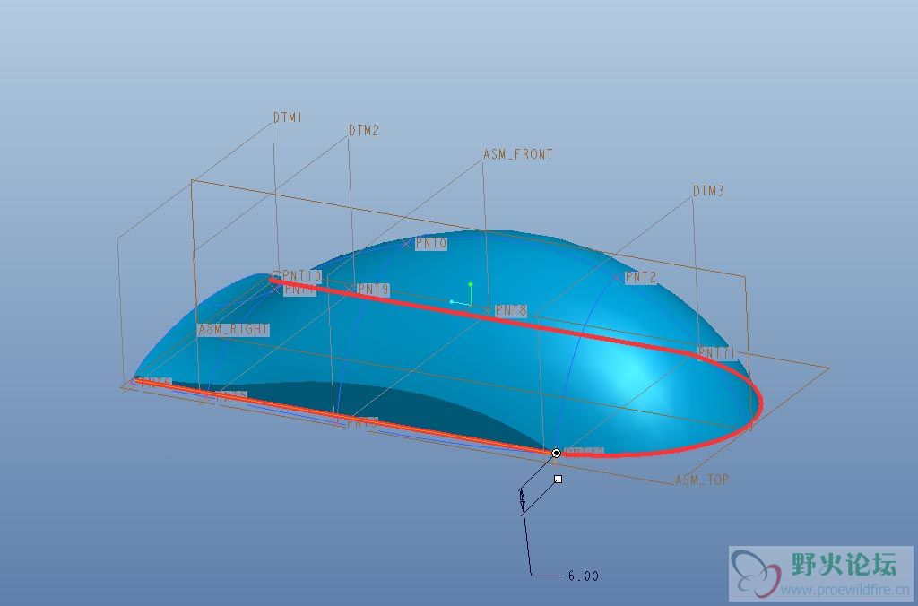

初学乍练,《Pro/ENGINEER中文野火版4.0曲面设计实例精解》,做到第三个实例 鼠标设计的第27步。做不下去了。
书上选了三条边,然后延伸6mm。
我也选了三条边,延伸,但无法生成。
请各位XDJM帮忙啊!
我使用5.0做的。

发表于 2011-6-20 06:26 | 显示全部楼层
延伸边应该选曲面上的边
 楼主| 发表于 2011-6-20 08:18 | 显示全部楼层
这个是合并的面,没有变的选项。
选了一条边可以延伸,但选取整个链的时候没法子延伸了。
到底咋回事啊?
我已经从头到尾做了5遍了,都是到这个位置卡住了。
郁闷。。。。。
494
633
发表于 2011-6-20 09:23 | 显示全部楼层
选好要延伸的一段边线,再点一次变粗亮,然后按住SHIFT依次选着要延伸的边线,然后延伸,延伸长度和你曲面有关,长度太长,曲面相交肯定不能延伸。5.0文件

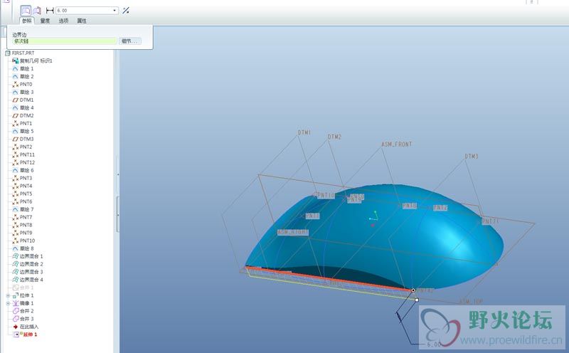

 楼主| 发表于 2011-6-20 12:50 | 显示全部楼层
first.prt.part1.rar (87.89 KB, 下载次数: 3)
楼上的XD帮忙给看看吧。

 楼主| 发表于 2011-6-20 12:56 | 显示全部楼层
这个跟上面兄弟做得不太一样。
这个都是用面做出来的。
请兄弟帮忙看看。
494
633
发表于 2011-6-20 15:30 | 显示全部楼层
边界面有问题,变形
 楼主| 发表于 2011-6-20 15:32 | 显示全部楼层
能说说你是怎么解决的吗?
