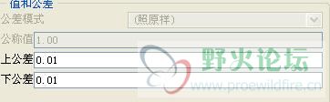

公差出不来.配置导进去也没有用
空心箭头怎么改成实心呢?
还有数字怎么能与线平行?不要拐弯
那位高手指点下...谢谢.

发表于 2008-6-11 09:28 | 显示全部楼层
在config.pro中设置
tol_display yes
tol_mode nominal
在dtl中设置
tol_display yes
你的图我看不到,故而没有注意到上面的那句公差.....
不回贴了,在dtl中设置是照二楼的方法进去设置就行啦。properties---drawing setup--这就是dtl设置啊
[ 本帖最后由 lnlzhj 于 2008-6-11 09:36 编辑 ]

 楼主| 发表于 2008-6-11 09:35 | 显示全部楼层
可以了,不过改了以后每个标注都有公差了, 是不是都得一个一个修改回来呢?

tol_mode nominal
做事怎么不用心啦。这句话就是打开工差后显示方式为象征...看看你的config.pro中有没有加入这句

发表于 2008-6-11 10:17 | 显示全部楼层
我的情况也是跟楼主的一样
更改了4项
tol_display  yes
tol_mode  nominal
tolerance_class  medium
tolerance_standard  iso
但是公差模式还是灰色的
不能更改
另外,工程图配置保存了,再重新打开DRAWING是,又恢复原状了
求教求教
