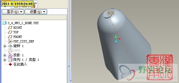

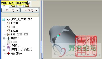

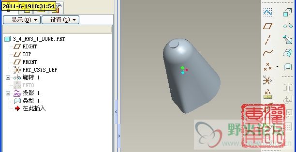

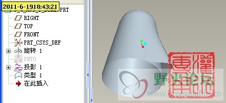

这是零件的标准视图及旋转后的情况:

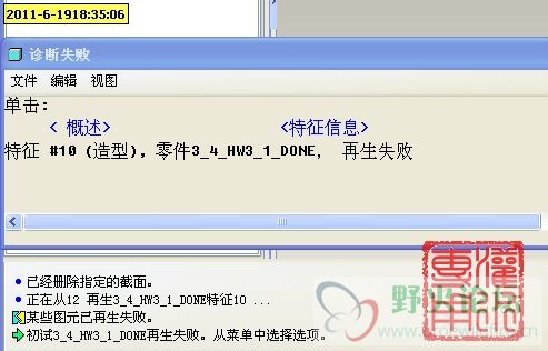

这是阵列时产生的出错提示信息:

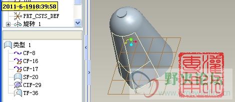

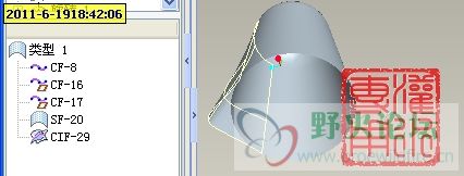

若进入造型设计模块将TF-36删除:
则阵列成功:
请各位高手指点一下:如何将零件内部的圆弧面去掉而只留下最外层曲面?

发表于 2011-6-19 19:56 | 显示全部楼层
相交否?相交的话就截交下修剪
不想交?那延伸面或者拉伸切掉,亦或在造型里剪切掉

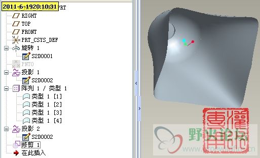

 楼主| 发表于 2011-6-19 20:15 | 显示全部楼层
原帖由 LBT.DI 于 2011-6-19 19:56 发表
相交否?相交的话就截交下修剪
造型曲面与内部的圆台侧面是相交(相接)的,是不是相交时就不能阵列?
用编辑下的修剪倒是可以的。

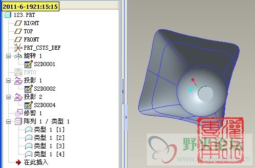

 楼主| 发表于 2011-6-19 21:38 | 显示全部楼层
原帖由 LBT.DI 于 2011-6-19 20:23 发表
变换副本下就好,别阵列,参照关系不明确,失败几率很高
先修剪再阵列是可以的:
我的疑问是为何顶楼中那样就不能阵列?谢谢!
