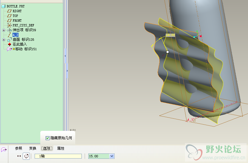

11.png 请教高手这个命令从哪里调出来的,,,

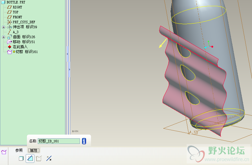

第一个是选择性粘贴
第二个是实体化切剪
选中一个曲面,选择编辑--实体化
发表于 2011-6-19 10:46 | 显示全部楼层
第1个是选择性粘贴,在编辑里有
第2个是实体化剪切材料,同样编辑里有
其实窗口栏应该都有,你仔细对着图标找就是了
