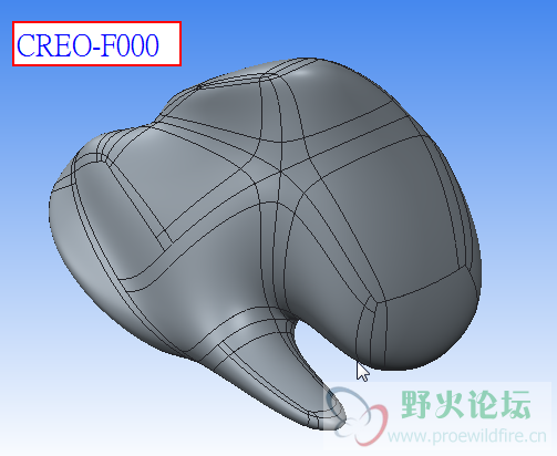

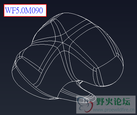

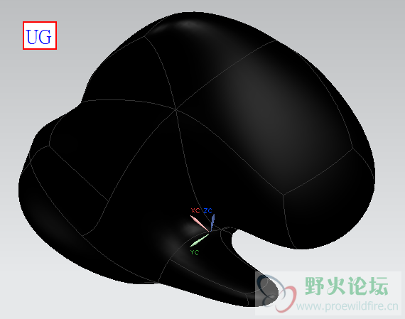

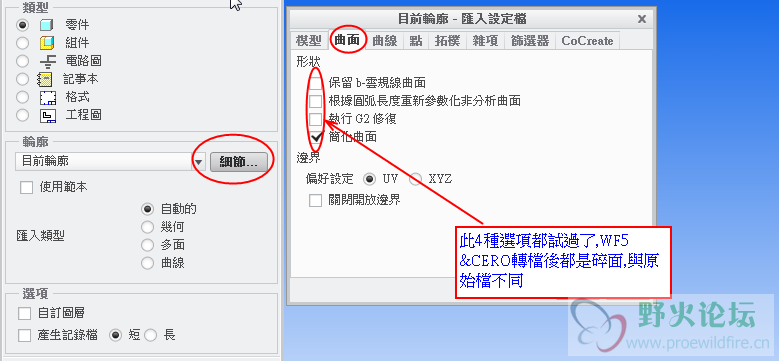

請教各位兄弟cero轉檔問題,原始檔Rhino建模轉stp後,丟到wf5/creo/ug/sw/cim裏
很明顯的只有只有wf5/creo無法得到與原始檔相同的效果
wf5/creo轉檔後多了很多碎面,如果檔案再複雜點,面的數量會多出其他3d cad許多
再加上參數特徵,檔案大小會很大,不僅不好處理電腦也跑不動
不知是否是設定問題,請問兄弟們有解決的辦法嗎?

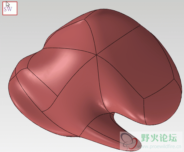

 楼主| 发表于 2011-6-19 10:27 | 显示全部楼层
續sw/cim

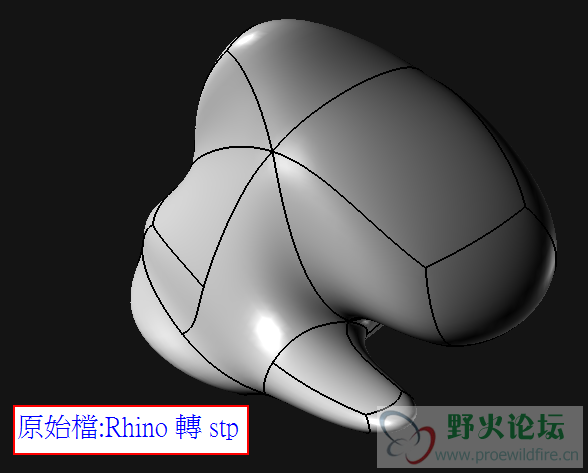

 楼主| 发表于 2011-6-19 10:33 | 显示全部楼层
stp
