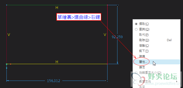

creo曲线在哪里上颜色,请问帮帮忙
[ 本帖最后由 yjli 于 2011-6-20 07:21 编辑 ]
57
发表于 2011-6-19 11:34 | 显示全部楼层
不知是不是你要的

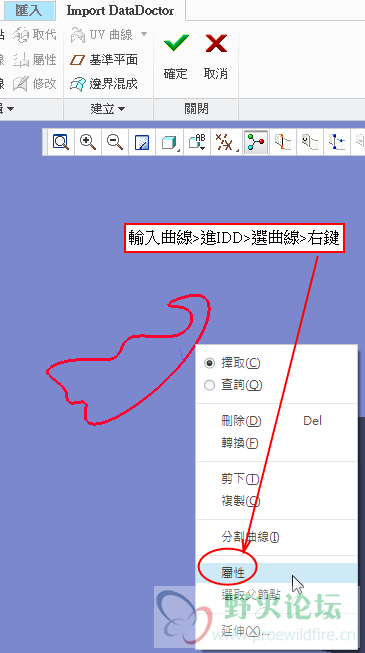

回复 2# fp751 的帖子
如果是自己创建的曲线呢?怎么上颜色。比如:
复制出来的曲线,又或者(silhouette) 侧面影像创建的曲线
[ 本帖最后由 yjli 于 2011-6-19 16:51 编辑 ]

发表于 2011-6-19 17:01 | 显示全部楼层
一樣 選曲線>右鍵>屬性

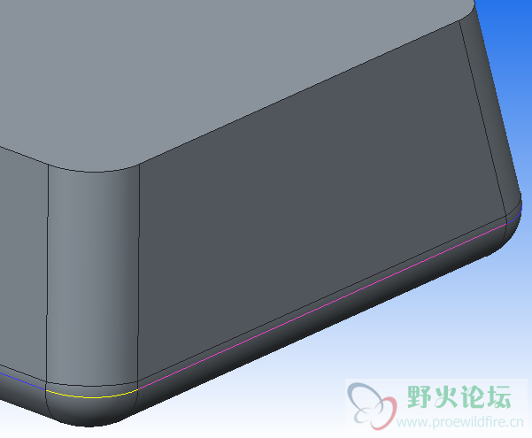

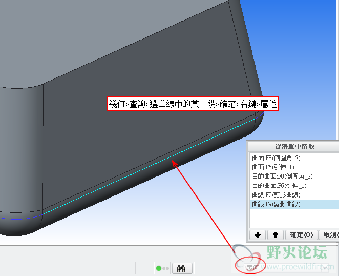

回复 4# fp751 的帖子
谢谢你!看来只能这样上颜色了。不过,有一个难道。就是在一条曲线上或者一个曲线特征上。上几种不同颜色的。怎么上
57
发表于 2011-6-19 19:00 | 显示全部楼层
看圖
