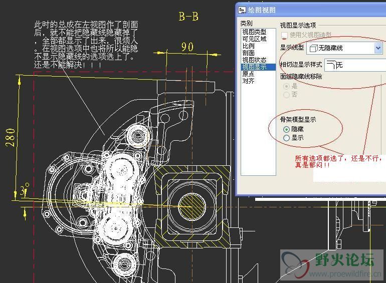

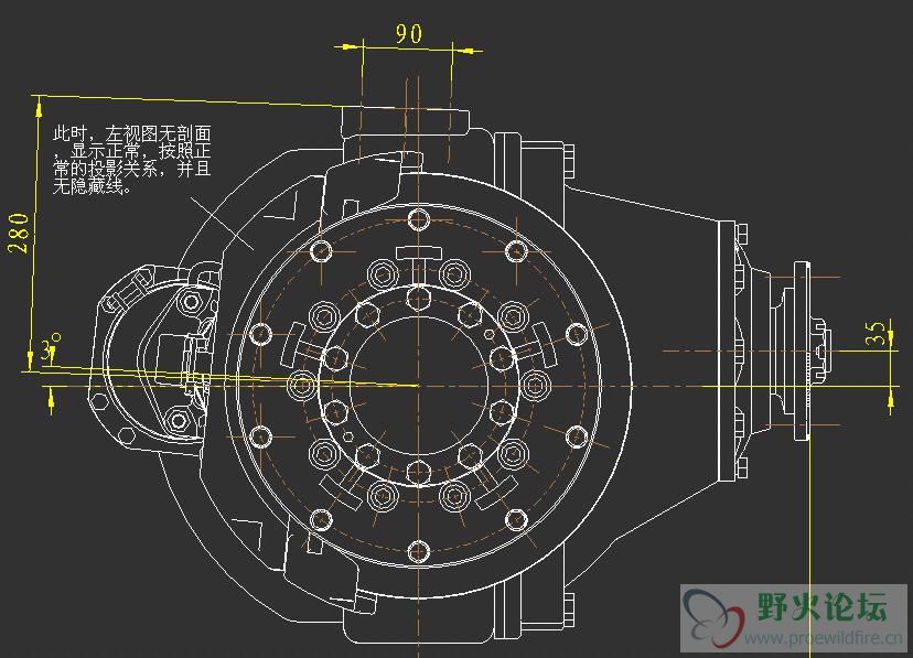

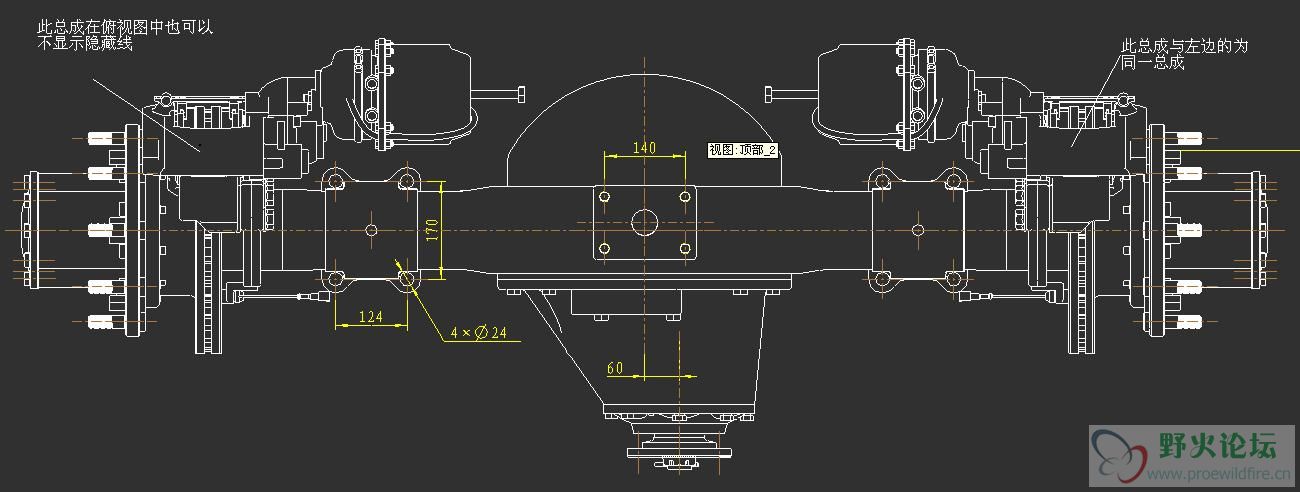

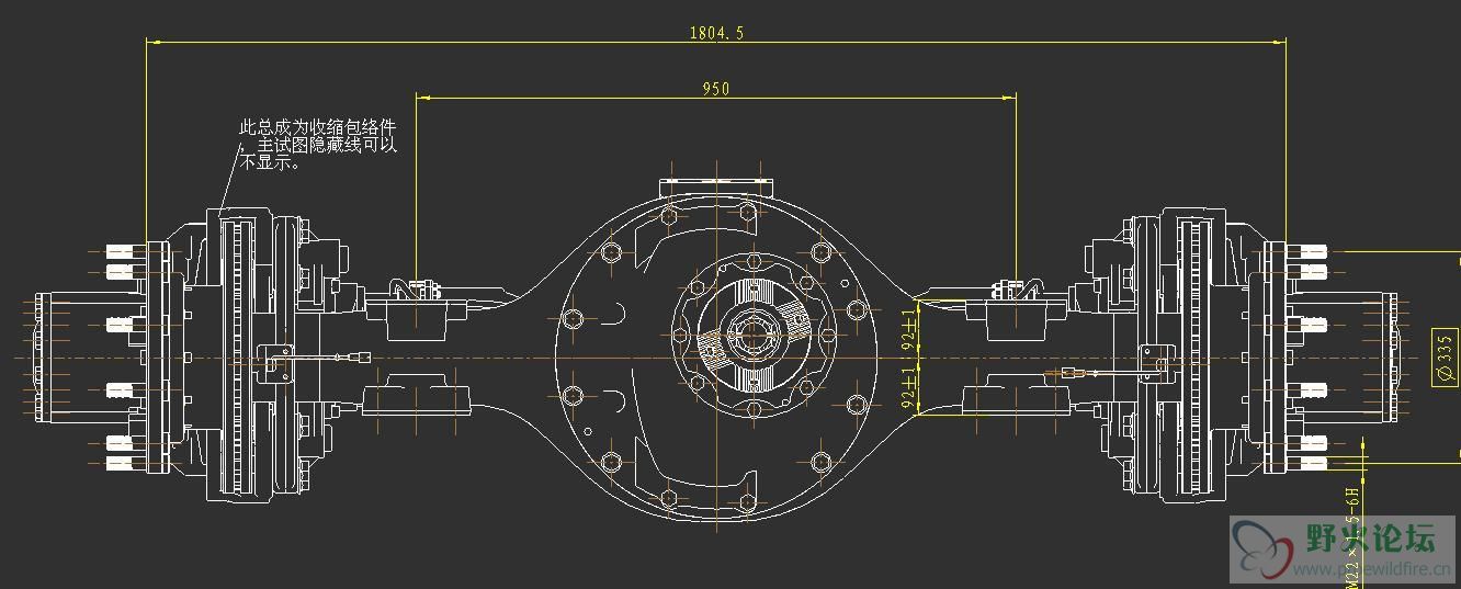

本人使用PROE软件自野火1.0开始,最近一年多的时间里没有问题一直困扰着我,就是在做工程图时,由于我们公司生产的产品比较大,做组件时零件比较多,有些零件是由配套厂直接将总成转化为收缩包络格式的文件给我们,但是在做工程图时就出现了问题,只要在工程图中的左视图中出现剖视图,收缩包络的零件的所有线就显示了出来,就算是按照投影关系应该是看不见的线,也都会显示出来。而在主视图和俯视图中,由于没有出现剖面,因此就不会出现上述情况,而是按照正常的投影关系显示线形。在左视图中,出现上述情况时,消除隐藏线等办法都不管用,这个问题也一直困扰了我一年多了。打电话给800也没有得到解决,来了PTC的培训工程师也解决不了,希望这里的高手能帮解决下,万分感谢。本人QQ:30307678,邮箱:chea521@126.com,如果在此不方便交流,可以直接与我联系,再次感谢下!

 楼主| 发表于 2007-12-13 14:11 | 显示全部楼层

 楼主| 发表于 2007-12-13 14:12 | 显示全部楼层
第二张

 楼主| 发表于 2007-12-13 14:13 | 显示全部楼层
左视图

 楼主| 发表于 2007-12-13 14:23 | 显示全部楼层
左视图作了剖面就不行了
