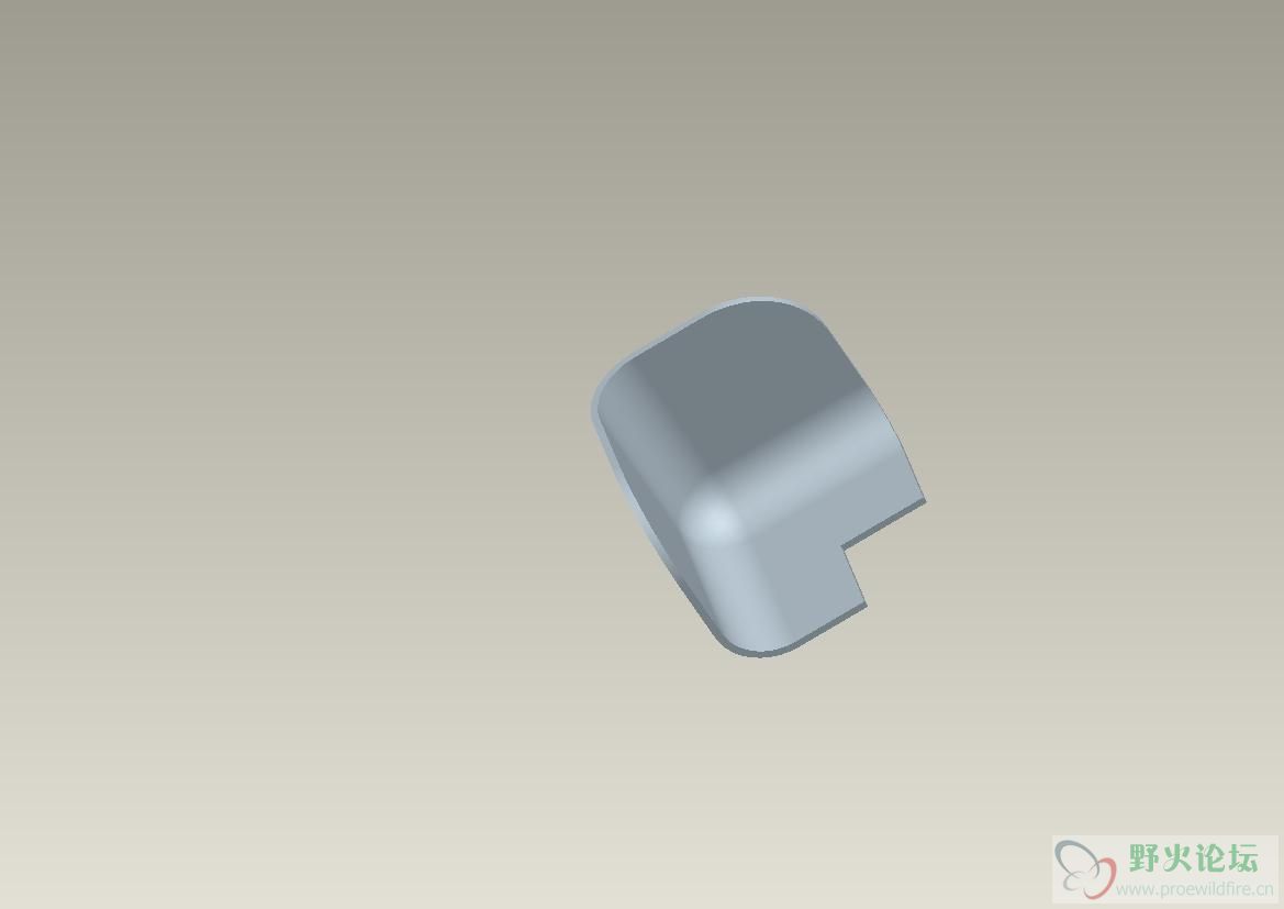

求高手展开
207
262
 楼主| 发表于 2011-6-18 19:39 | 显示全部楼层
实体
实体

 楼主| 发表于 2011-6-18 19:43 | 显示全部楼层
高手速来啊

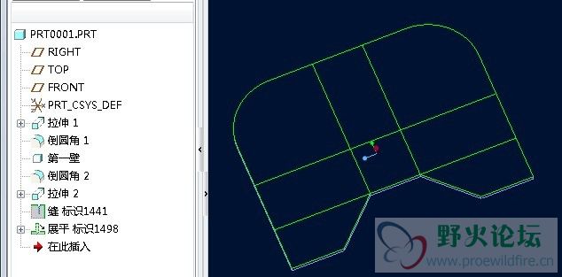

发表于 2011-6-18 20:34 | 显示全部楼层
楼主看看行不,
我做了条缝隙,用展平可以展开
(很奇怪呀,中间那里应该是变形区域,怎么会可以展开的呢,但是又可以展平,高手分析下)
proe4.0版本
[ 本帖最后由 ch3508 于 2011-6-18 20:45 编辑 ]

 楼主| 发表于 2011-6-18 21:06 | 显示全部楼层
这样展开的不能用来开下料模啊
