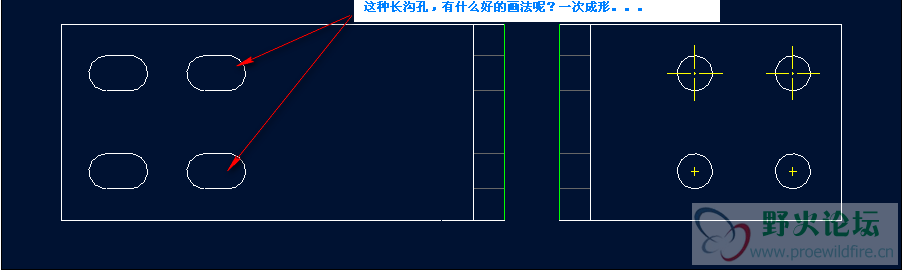

各位大侠,请教一个问题
实体或者钣金建模时,竟让需要画一些长沟孔(腰孔、跑道孔)
每次画法,感觉比较麻烦,画出十字中心轴---画对称矩形----两边画圆----删除多出的线条
是否可以自己调用proe自带的一些命令,然后创建一个图标,专门画长沟孔?如何实现呢
比如捕捉中心点,直接输入长沟孔尺寸: 8X12,就ok了

需要画的这种孔太多了
每次搞的很杯具。画的很慢
还要捕捉参照去搞

这可以建个UDF库,UDF即user Defined feature,用户自定义特征
具体可以在工具->UDF库里调用,如果能配上族表,就会很方便,把平常用的尺寸设置到族表中,用的时候,直接调用即可
UDF和族表的教程很多,你上网一搜一大把
族表本人在论坛里有做过简易的教程,你可以过去看看
簇表应用教程(簇表+关系式)
地址 http://www.proewildfire.cn/forum ... &fromuid=210160
看到楼下在说族表会产生很多文件的问题,其实还是一个文件,可能你在proe里打开时候会看到有很多文件,你可以把产生的*.idx文件删除,再用proe打开,就只能看到是一个文件了,我是把删除*.idx等文件设置成一个快捷键,一键删除所有垃圾文件。

用族表的话,会产生很多零件,特别在另存时,一大堆
这个比较烦人。。。

config中可以设置,PROE打开看不到其它的族表零件

用UDF呀,标准的 常用的都可以用之。

回复 6# ch3508 的帖子
谢谢了
如何设置呢。。。。
没找到具体选项。。。。
