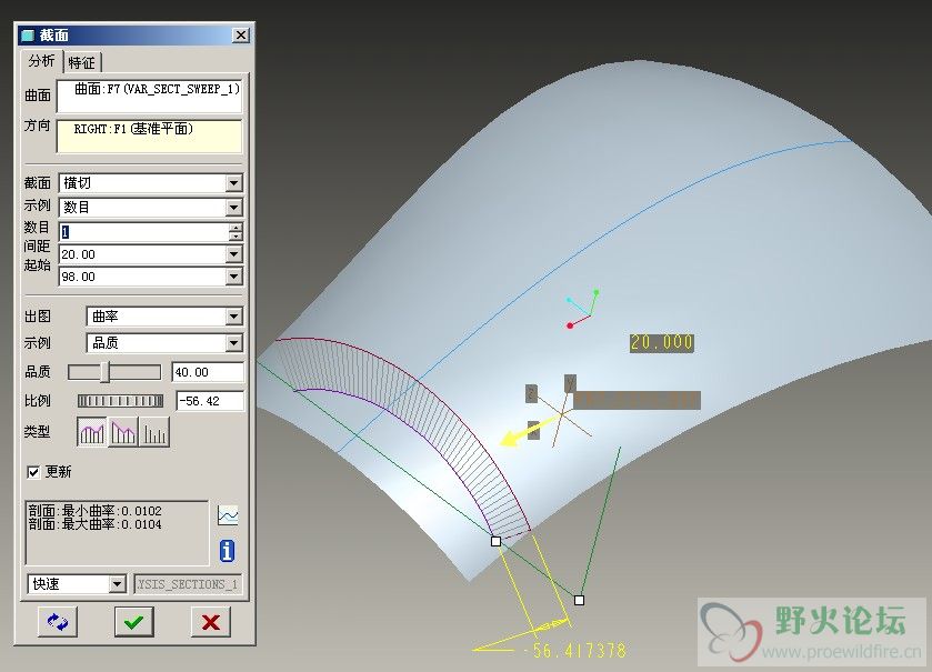

VSS上面的那两个坐标一样的是什么命令啊?关系式?怎么弄进去的?

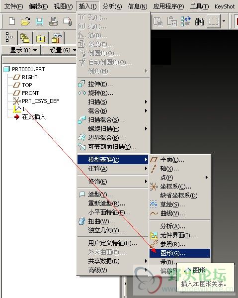

发表于 2011-6-18 13:25 | 显示全部楼层
插入2D图形关系

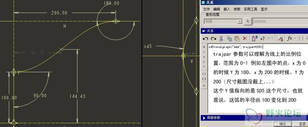

发表于 2011-6-18 15:53 | 显示全部楼层
关系式列如为sd3= evalgraph("A",20*trajpar),A就为图形的名称。具体还是要自己理解

回复 2# pdc331727426 的帖子
谢谢了!!再问个问题 就是这个命令通常做什么用啊?
1059
68
1335
发表于 2011-6-20 09:08 | 显示全部楼层
回复 5# hzyhzp 的帖子
插入>模型基准>图形实际是一个函数!主要是用来补充非线性变化的。图形(Graph)主要是利用函数的概念来控制截面变化,注意通过Graph所绘制的函数一定不能是多值(即:坐标平面上的每一个x值只能有唯一的y值与之对应)。另外,在Graph里面所绘制的函数不一定是标准函数,大部分都是我们自己所根据实际来创建:需要怎样的形状,需要形状在什么范围内变化是绘制Graph的目的。而关系就实现就在Graph上面!
绘制Graph时候必须加坐标系!
与Graph配合使用的主要Pro/E命令之一是变截面扫描。在变截面扫描中引用graph函数的公式为:sd#=evalgraph("graph_name",x_value)  sd#代表欲变化的参数,graph_name 为基准图形的名称(做图形时系统要求输入的名称),x_value代表扫描的行程(一般与trajpar参数搭配,形式为“trajpar*X”,X是基准图形中的X值),evalgraph为proe系统默认函数,为Evaluate Graph的缩写,其意义是由基准图形取得对应于x-value的Y值,然后指定给sd#参数。
与Graphe配合使用的另外Pro/E 命令之一是偏距曲线(2001 版本为OffsetFromSrf)偏移一个曲面上的某一条曲线,选择起点及端点后,偏移量由GRAPH来控制。偏移值大小为偏移比例与Graph的y值相乘所得,注意此时的Graph的x值需要控制在0到1之间!野火版对应的命令为选择曲线然后Edit>Offset,在offset命令里面再选择offset the curve normal to the reference surface,此时激活了option里面选择Graph及scale值即可偏距曲线!

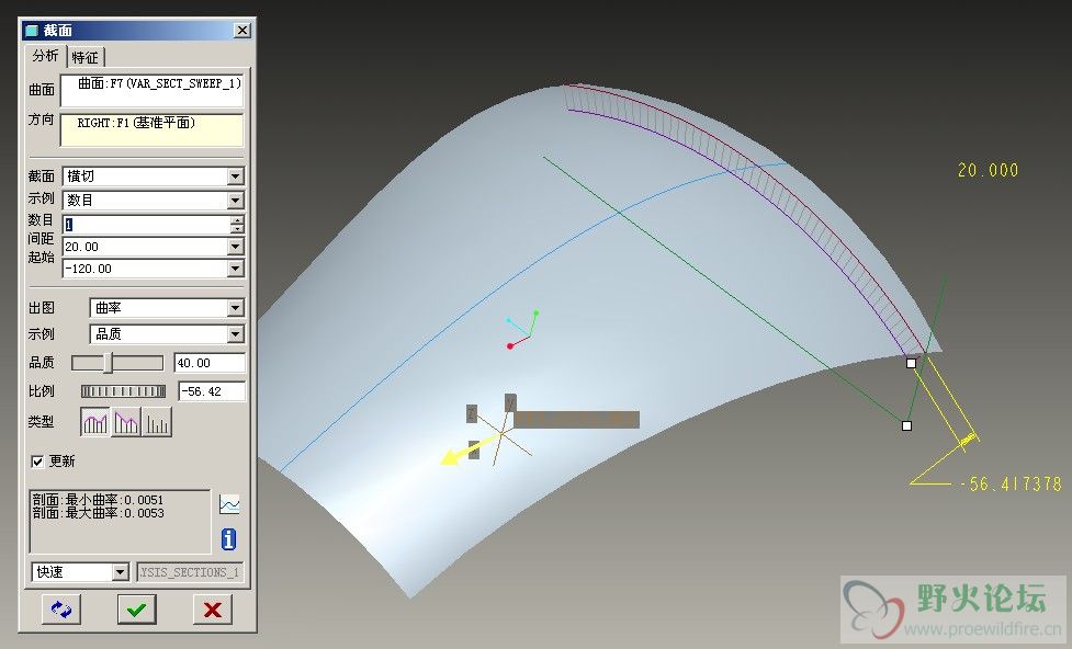

发表于 2011-6-20 09:38 | 显示全部楼层
回复 6# pdc331727426 的帖子
