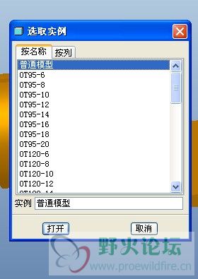

发表于 2011-6-18 10:50 | 显示全部楼层 |阅读模式
打开一个模型时候,里面会提示普通模型,选取实例,比如按名称,按值来打开。

发表于 2011-6-18 13:18 | 显示全部楼层
这是用族表来做的,
关于族表
族表是本质上相似零件 (或组件或特征) 的集合,但在一两个方面稍有不同,诸如大小或详细特征。
例如,木螺丝有各种尺寸的,但它们看起来是一样的并且具有相同的功能。因此,把它们看成是一个零件族是很有用的。“族表”(Family Table) 中的零件也称表驱动零件。
族表结构
族表本质上是电子数据表,由行和列组成。其三个组成部分如下:
1. 基对象,族的所有成员都建立在它的基础上。
2. 尺寸和参数,特征数,自定义特征名,组件成员名都被选作是表驱动的 (以后称之为项目)。
3. 由表产生的所有族成员名 (实例) 和每一个表驱动项目的相应值。
行包含零件的实例及其相应的值;列用于项目。
列标题包括实例名和表所选择的所有尺寸、参数、特征名、成员和组的名称。尺寸按名称列出 (如 d9),相关的符号名称 (如果有的话) 列在下一行 (如 depth)。参数也用其名称列出 (灰暗符号)。特征按特征编号列出 (如 F107),相关的特征类型 (如 [cut]) 或特征名称列在下一行。
类属模型位于表的第一行。属于类属模型的表入口只能通过修改真实零件,隐含或恢复特征来改变;不能通过编辑其在族表中的入口来改变类属模型。
具体的教程你可以来我这个贴看看
簇表应用教程(簇表+关系式)
