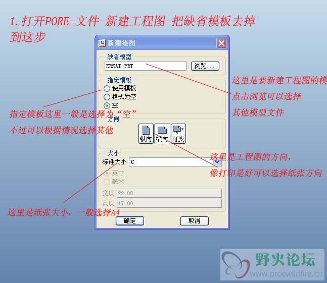

发表于 2011-6-18 09:24 | 显示全部楼层 |阅读模式
工程图制作过程
参与人数 1威望 +2 金钱 +8 收起 理由
野火 + 2 + 8 原创内容
136
199

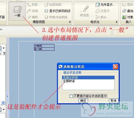

 楼主| 发表于 2011-6-18 09:28 | 显示全部楼层
步骤3
步骤3

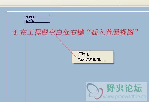

 楼主| 发表于 2011-6-18 09:29 | 显示全部楼层
步骤4
步骤4

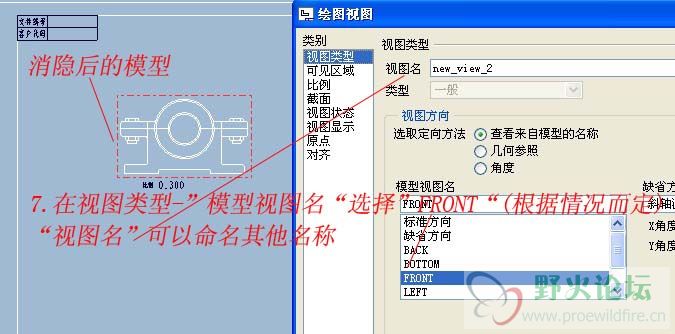

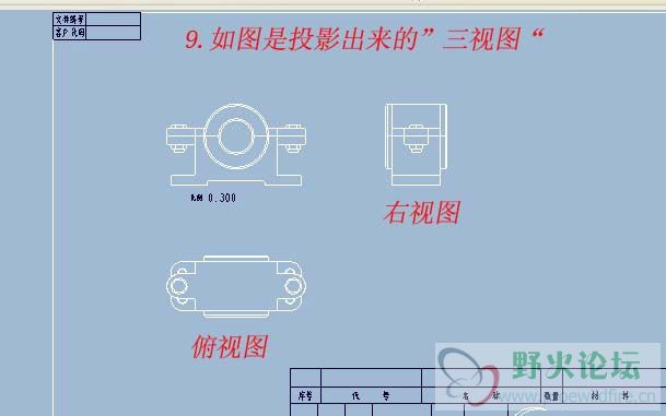

 楼主| 发表于 2011-6-18 09:32 | 显示全部楼层
步骤9
步骤8

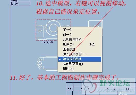

步骤10
步骤10
