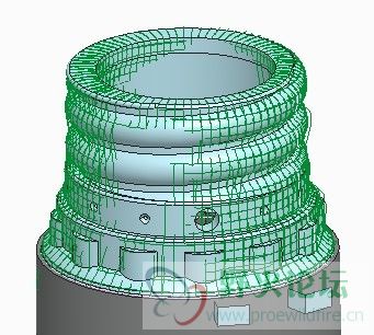

Creo 1.0怎样改抄数线颜色?
请问各位师傅Creo 1.0改抄数线条颜色在哪里呀?

 楼主| 发表于 2011-6-18 13:55 | 显示全部楼层
一条一条着色很麻烦!!下位高手指点!能框选就最好哦!!线条是可以上色!!就是一条条很麻烦!!

发表于 2012-4-23 11:50 | 显示全部楼层
在“颜色造型”里面选择“曲线”然后框选“造型线”应用即可!
