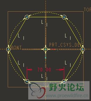

知道六边形两对边的距离,再不计算的情况下,如何能直接得到相应的六边形?

发表于 2011-6-17 21:49 | 显示全部楼层
随便画个六边形,再标注对边距离

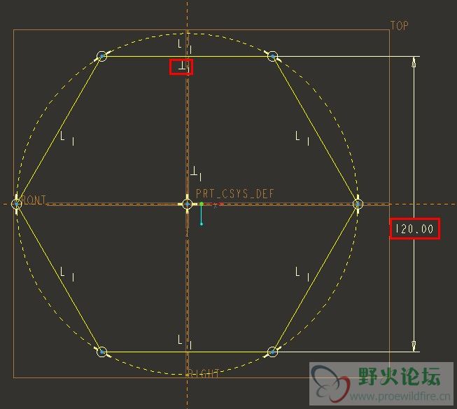

发表于 2011-6-17 21:56 | 显示全部楼层
用对称的约束.

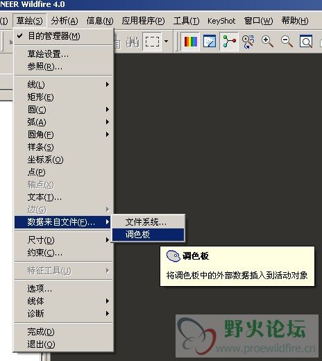

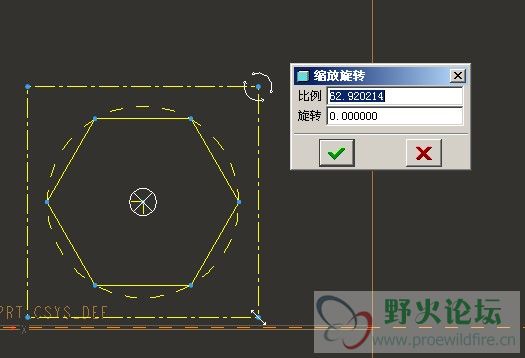

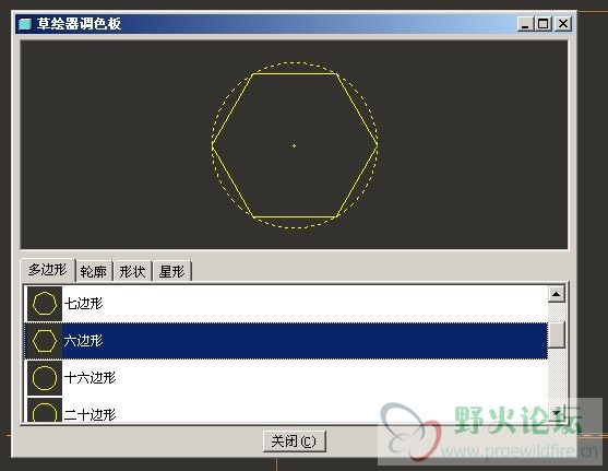

发表于 2011-6-17 22:00 | 显示全部楼层
进入草绘器后
双击六边形
单击于作图区
可以捕捉点
也可以修改尺寸
定义所需尺寸(删除内接圆半径尺寸),并且要加上弦与基准线的垂直约束

 楼主| 发表于 2011-6-18 19:02 | 显示全部楼层
回复 4# pdc331727426 的帖子
谢谢了!我试了一下,插入6边形后,直接标注两对边的尺寸,这时候会尺寸冲突,删除六边形边长尺寸,之后直接修改对边尺寸,就可以得到想要的六边形了
