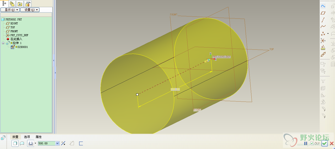

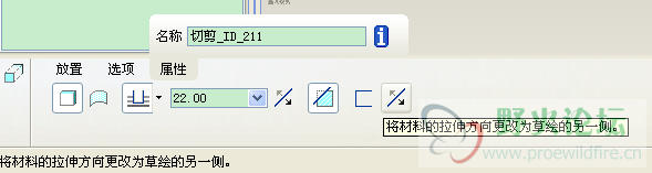

我指的是那个“将材料的拉伸方向更改为草绘的另一侧”

 楼主| 发表于 2011-6-17 16:33 | 显示全部楼层
这个是拉伸命令吗???

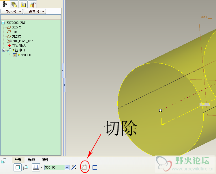

发表于 2011-6-17 19:08 | 显示全部楼层
怎么会没有,我的是切除,你的是生成,怎么会一样。切除材料就有拉,请自己尝试。

发表于 2011-6-17 19:50 | 显示全部楼层
楼主,你拉伸前一个实体特征都没有,都没可切除的东西。切除材料必须要有可切除的实体,你拉第一个就切除,那怎么成。
