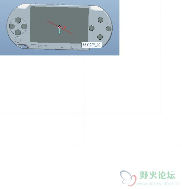

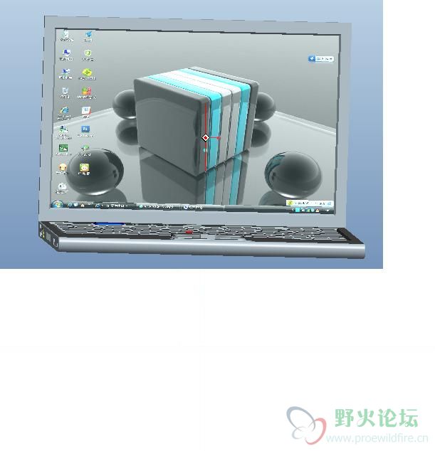

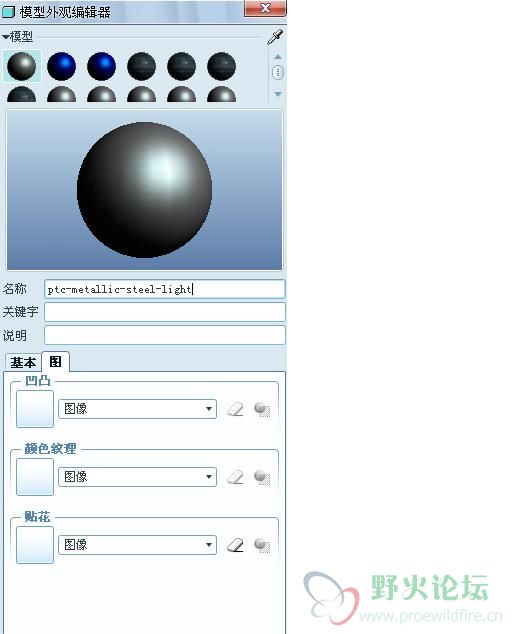

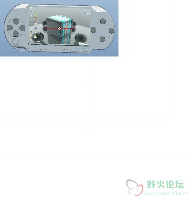

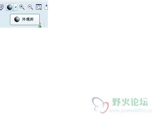

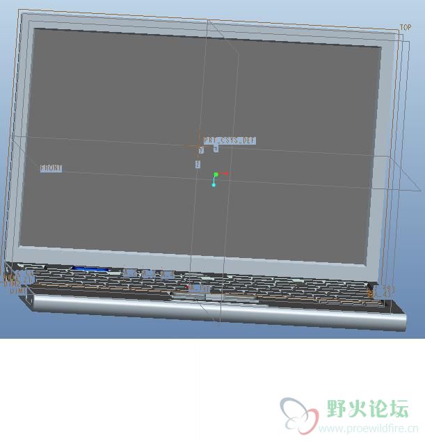

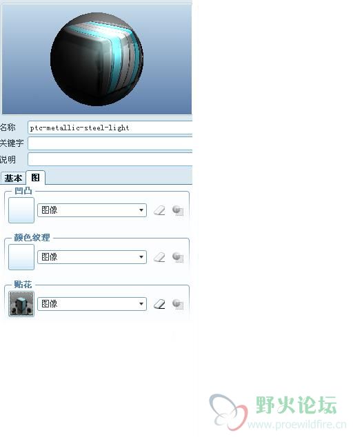

我在proe中画了一个笔记本电脑,然后在显示屏上贴上了一幅电脑桌面图具体做法如下,先用了外观库的编辑模型外观,然后到模型外观编辑器中的图,选择贴花,插入了一张图片,之后选择外观库中贴好图的模型在屏幕上涂上,完成了.
后来我又打开了另一个作品psp ,用同样的方法在屏幕上贴图,但是到了在模型外观编辑器中的图,选择贴花时发现,插入其他的图片,但是贴好图的模型还是跟刚才笔记本电脑时的贴图模型一样,分明插的是其他图片,但总是一样,而且也不能删除,这是怎么回事??求高手解决...

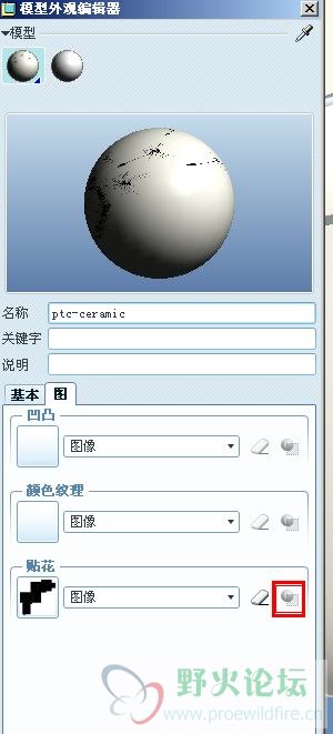

要换图的话   好像是先清除,在编辑器里换图,再贴。。。

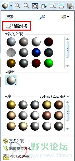

然后选中你要清除的对象,按中建即可
顺便问下LZ,图中红框所示的选项能用么?橡皮擦右边的

不能用

这多悲剧啊。。。。只能到KS里面贴图了。。。。。
