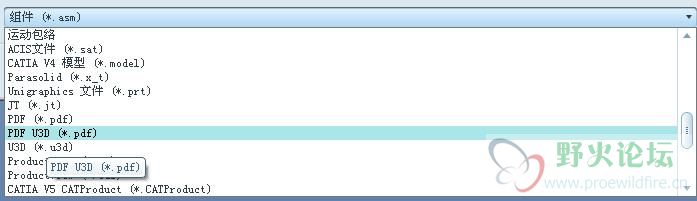

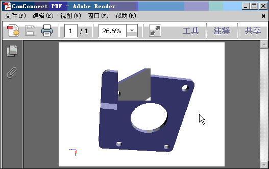

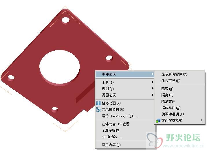

发表于 2011-6-17 13:09 | 显示全部楼层
看来真OUT了,第一次听说PDF里可以移动,旋转
我打开SW试了下,还真有另存成3D 这功能,并且用PDF打开确实可以旋转,缩放,
有图有真相
再研究PROE,发现也是有这功能的,试了下,也是可以的
就是在保存副本时,选择PDF U3D格式
如下图
再分享两个PDF 3D源文件
压缩包内含两个文件,一个是用SD转的,一个是用PROE转的PDF 3D文件
