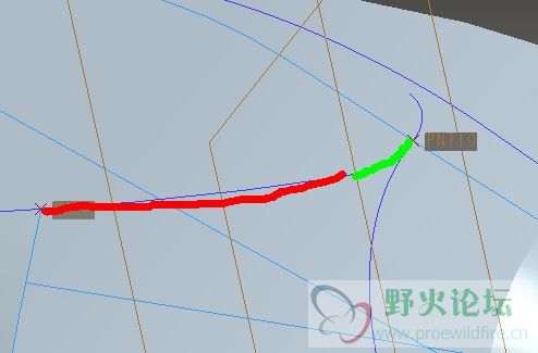

发表于 2011-6-17 10:04 | 显示全部楼层

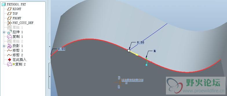

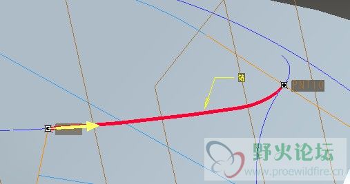

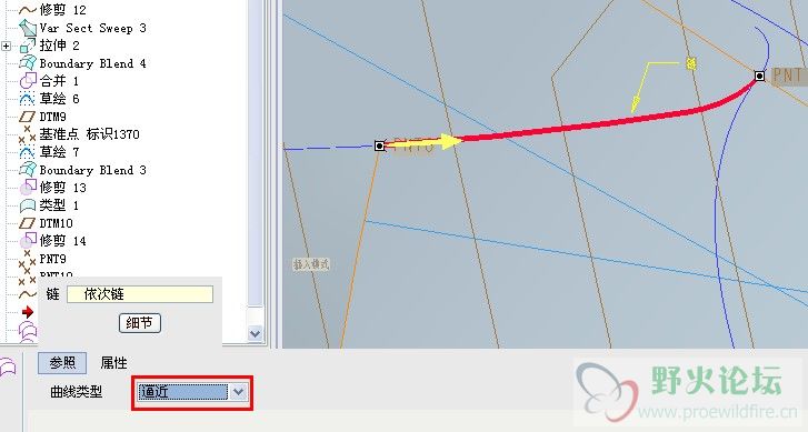

例如要合并红色和绿色两线
选中其中一条复制,并进入细节中将要合并的线全选(按CTRL)
按住SHIFT拖动滑块,使其捕捉到节点,以便获得想要范围
曲线类型选择逼近
于是,红线和绿线从此幸福的生活在一起了。。。。。。

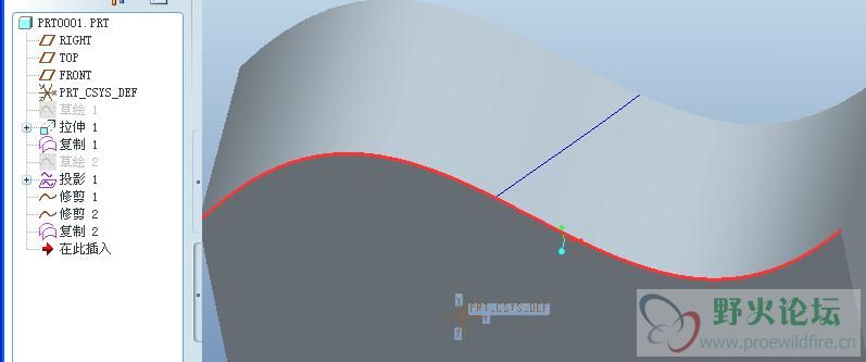

左键选2次红亮加粗后 shift选择  然后复制黏贴
494
633

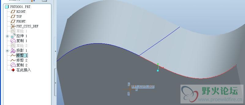

发表于 2011-6-17 10:43 | 显示全部楼层
先点亮修剪线,再点一次变红,然后按住SHIFT不放,依次选要合并的线复制粘贴
PROE野蛮的前进
 楼主| 发表于 2011-6-17 11:21 | 显示全部楼层
哈,多谢指点,关键在于选取方式啊,点选一次选中的是修剪操作,再点选是选择曲线本身,后面的复制粘贴倒是会的,看来是我基础不行啊。多谢谢阴道花木兄及充气(各种气体看不懂)娃娃兄!!!1
