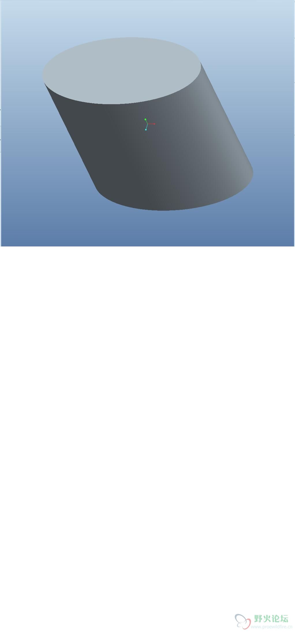

如何能够实现,请大家帮忙。

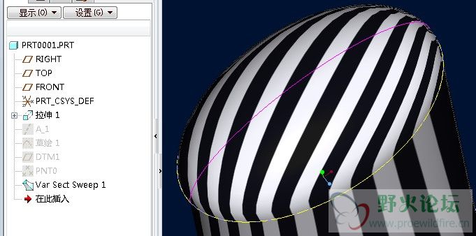

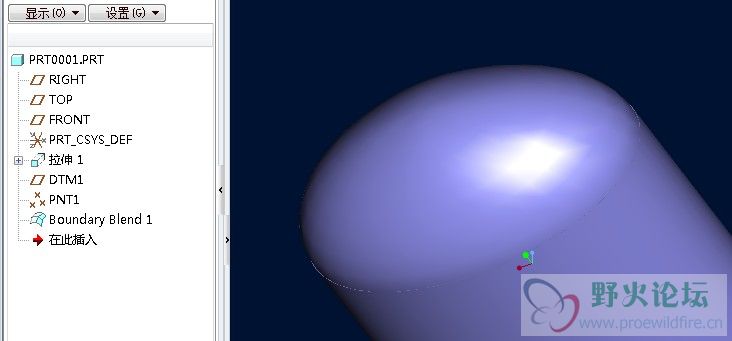

用倒圆角应该不可以实现,
可以做边界混合或者VSS做出类似的效果
此图用的是边界混合(VSS的面效果好些,没有收敛)
[ 本帖最后由 ch3508 于 2011-6-16 17:57 编辑 ]

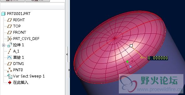

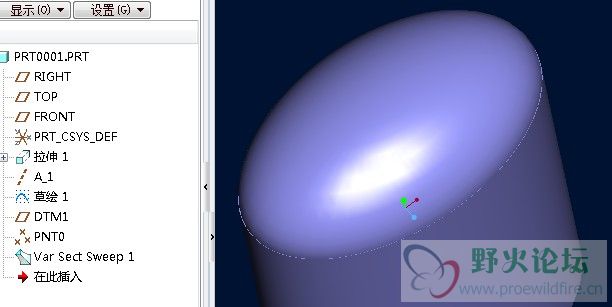

VSS出来的顶部
4.0版本PRT
