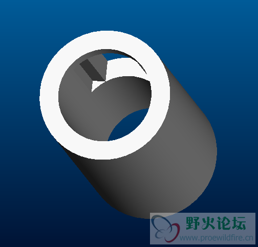

兄弟们看看这个图,如果圆柱为一个整体的话,能不能分模,如何分,好不好分,塑料膜的

应该不能脱模
圆柱里面那个倒扣。。。。
没办法成型脱模

不知道这样可以不。。。。

三楼的可以的,但是不是有点麻烦了

回复 3# pdc331727426 的帖子
你这个还可以更简单一点。。因为你的那个内行位走的是先水平再竖直路线。所以用内斜镶块。。走斜线。其过程是和斜定机构差不多。也是起到边顶出边脱模的模具。

这个似乎一个斜销,或者内滑块就OK了吧
