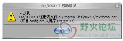

看我刚进入界面的时候出现的对话框
求教各位大大怎么解决?

你安装 EMX 了?

配置emx
把config。pro  congfig。win 复制到3.0的text下

如果你不知道 EMX 是什么的话,在你电脑里查找 config.pro 文件,找到后全部删除,然后启动 proe

emx4.0應該是不能掛於pro/e 4.0底下喔

那你就不要设置和 EMX 有关的选项
