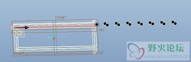

为什么曲线阵列老是搞不到想要的效果
207
245
 楼主| 发表于 2011-6-16 10:02 | 显示全部楼层
不是在上面就是在右边

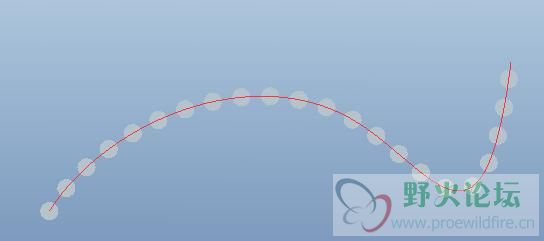

 楼主| 发表于 2011-6-16 10:06 | 显示全部楼层
想要这个皮带 锯齿的效果

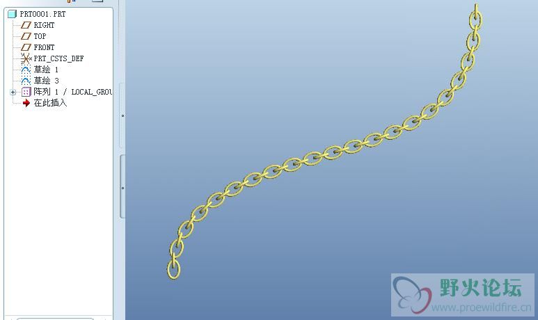

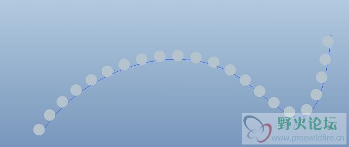

发表于 2011-6-16 12:19 | 显示全部楼层
主要是你曲线的起点位置没画好,以圆为准,看到曲线起点没画好与画好的对比。建议先点阵列命令,后画曲线。
[ 本帖最后由 yncyny 于 2011-6-16 14:51 编辑 ]
prt0001.prt.rar
122.93 KB, 下载次数: 42
PROE野蛮的前进
