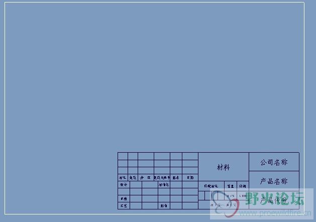

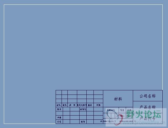

请教一下,出现这样的问题是怎么回事?
然后调用,没有任何问题,但是在重新启动PROE并设置工作目录之后,就成了下图所示的样子
1.jpg ,中间的框不见了,请教一下这是怎么回事呢?谢谢了

请问你的内框是怎么画的啊~~~~是不是在格式下画的啊~~~~~要是按照常规的方法是不会有什么问题的~~~~~可以在尝试做一个表格试试~~~附件是我自己做的~~~~~
aaa.frm.rar
9.08 KB, 下载次数: 1
