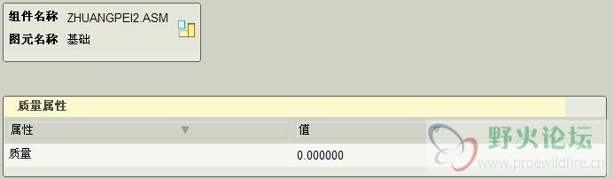

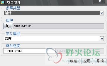

我做了一个装配体,为什么在装配体里赋了质量,但是在“信息”“机构”“细节”里零件有质量,但装配体没质量?动态仿真里,系统提示质量为0,怎么办啊?

1.你选零件填上密度看一下,
2.你的零件是不是曲面啊,不是实体啊?
3.如果以上都不是,建议你在零件状态就把材料填上.

只有扇叶是曲面, 其他是实体,付了密度,但检查质量属性时,发现零件有质量,但装配体组件显示质量为零
