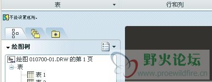

分页时 提示不能设置延拓!
有人知道为什么吗?还是需要设置参数?

proe 5.0 设置延拓找不到了

就是 我的 也找不到

在表的模式下    选中表   编页被激活   点一下就出现了一个瀑布式菜单,第一个就是设置延拓
