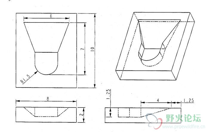

以前画过 我忘了

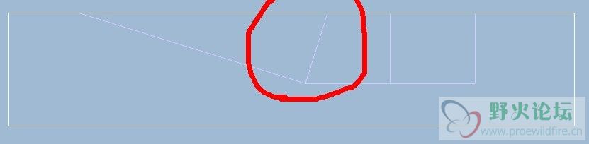

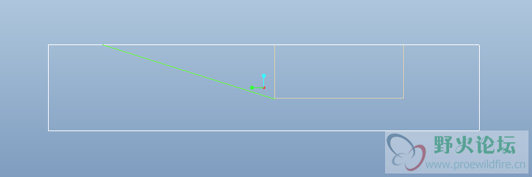

老是切斜了

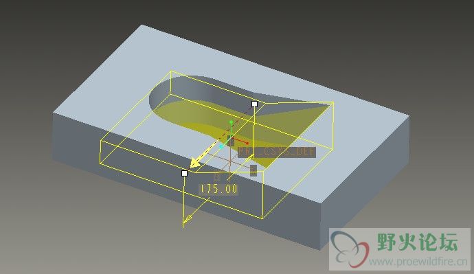

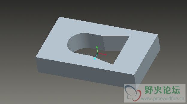

如图

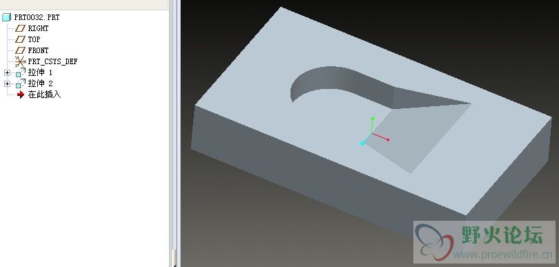

方法很多 我的你参考一下

混合切口做
129
169
发表于 2011-6-16 11:00 | 显示全部楼层
一般来说,用混合切除是最简单的,但是拉伸也可以做。只不过需要建立倾斜的基准面,然后再斜面上草绘切除

先拉伸实体,再拉伸两个曲面合并——实体化
