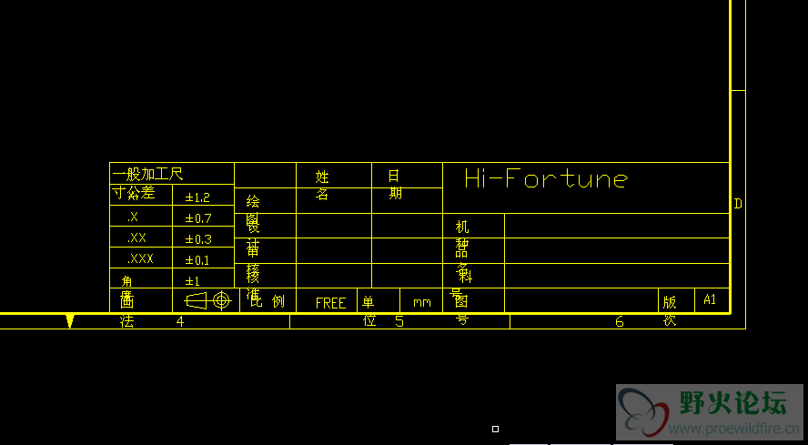

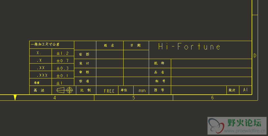

从工程图转到CAD后图框文字的变化是怎么回事呢?谢谢
第一张是CAD
第二张是pro/e

发表于 2011-6-15 22:19 | 显示全部楼层
字体问题

 楼主| 发表于 2011-6-15 23:40 | 显示全部楼层
谢谢,哦,具体怎么做呢?

发表于 2011-6-16 08:06 | 显示全部楼层
回复:具体怎么做呢?
你是用PROE的字体CAD里面没有或默认字体,所以会出现这种问题。
你可以把PROE的字设置成宋体这样就OK了。

 楼主| 发表于 2011-6-16 19:39 | 显示全部楼层
谢谢,问题已经圆满解决!
