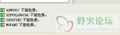

pore4.0能打开3.0的图吗?我的怎么出现这个了这是什么原因 求高手指点

一般来说,软件都是向下兼容的

不能 需要从官方网站下载个  插件
当然也可以将高版本另存为 各版本共用的格式

只能高版本的打开低版本的,低版本打不开高版本的,但可以用低版本的先转换为其他格式,如IGES、STP等格式,这是通用格式,其他随便什么版本或其他的三维软件都能打开
