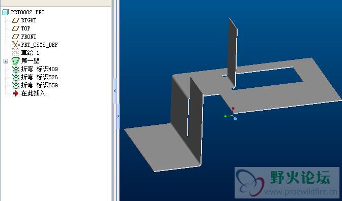

求助:左边的那个特征怎么处理
右边的那个特征是用:变形区域--封--折弯,画出来的,能够保证折弯的部分正好是原材料部分
左边的那个怎么处理???按以上步骤做不出来
图示是我用剪切--平整做出来的

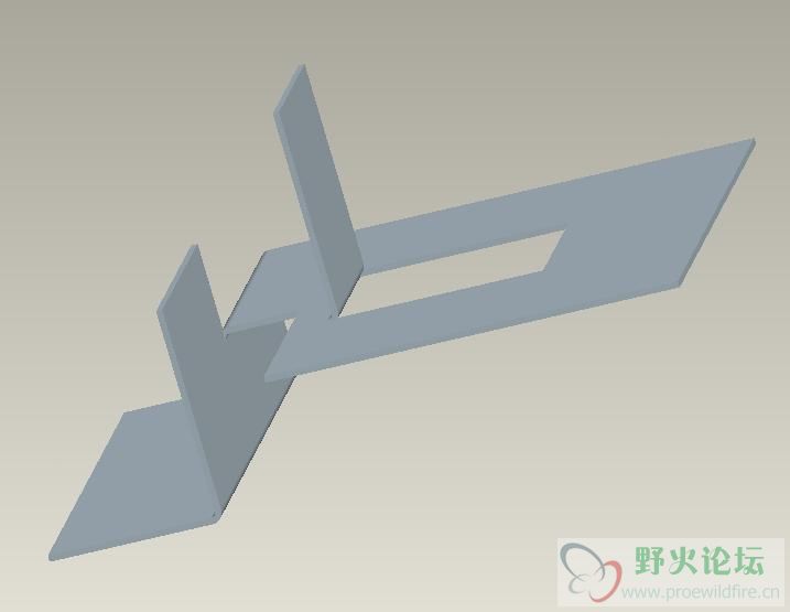

随手做了个看你用得上不 截图00.jpg 111.prt.rar (46.88 KB, 下载次数: 22) 4.0的

楼上的好象不符合要求
楼主要求的是:保证折弯的部分正好是原材料部分
(虽然这点不符合实际,实际会有切刀槽)

3楼说的对,
我的意思就是:刨除工艺部分,保证折弯的部分正好是原材料部分
靠右边的那个折弯是用:变形区域--缝--折弯,做出来的,理论上至少保证了,
靠左边的折弯,因为有折弯圆弧的影响,按上面的步骤做不出来
