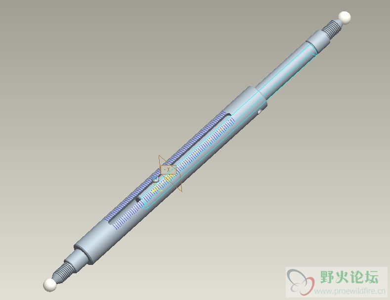

问一下各位大侠,在圆柱连接里,怎么设置限位,包括转动和滑动?是和别的连接配合使用吗?
如图,我的装配一个伸缩杆,仅有圆柱连接,但是还需要禁止转动,和伸缩距离,该怎么设置?否则在运动仿真的时候老是同时伸长和转动。

回复 楼主 haotian6406 的帖子
在原著连接里面还有平移轴和旋转轴的设置,这两个是控制圆柱连接的旋转看、和平移的距离的。虽然写的是平移轴和旋转轴,但是是可以选择“面‘经行参考设置的。
