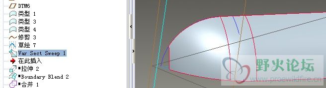

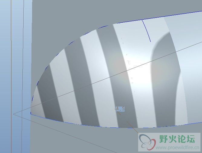

大伙看图吧
用边界混合后  为什么曲面不光滑啊 ??? shaozi.prt.rar (158.61 KB, 下载次数: 27)

发表于 2011-6-15 16:48 | 显示全部楼层
附件不对,不能下载。
还有 曲面光不光顺不是说用了边界混合就光顺了。
在建线的时候很重要,高质量的轮廓线是关键。

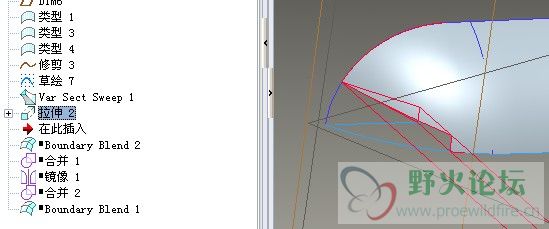

 楼主| 发表于 2011-6-15 17:37 | 显示全部楼层
回复 2# 233214012 的帖子
尾巴那里是三边 我就修剪了 用之前的两边和修剪后的曲面边加起来四边做的边界混合
以前也这样做  不会像现在这样的情况

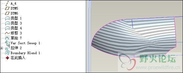

发表于 2011-6-15 17:45 | 显示全部楼层
附件为CREO文件
挪了一下剪切的位置,避开节点

发表于 2011-6-15 18:21 | 显示全部楼层
附件为4.0文件。。。。。。。 那个扫描的轨迹位置也要挪的

回复 7# pdc331727426 的帖子
谢谢了!!!你是把VSS的原点轨迹拉长了以点是吧??为什么那么奇怪啊?不移动的话能做出来吗??
崩溃啊,,我改了做法。。做到后面过度那里做不下去 = =5边转4边

回复 8# hzyhzp 的帖子
其实直接扫描到头也可以的啊,不过尖角处要砍一刀

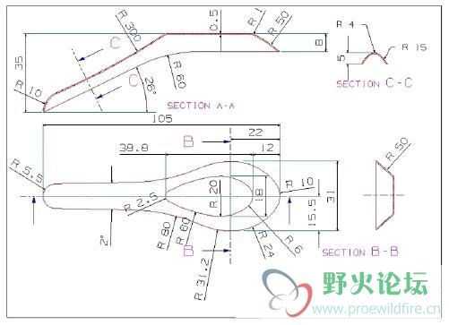

那个部分搞定了 尖角砍一刀要砍成四边做边界混合对吧。。 可是勺柄和勺身那里不知道怎么连接在那里 ==  这给你看尺寸吧
